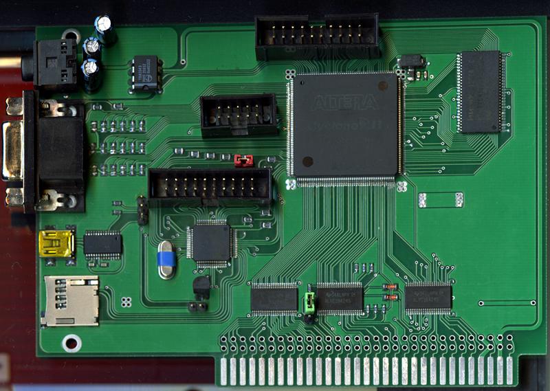

Реализация 1 этапа расширения графики в эмуляторе и видеокарте "Meteor Graphics" позволит устранить клешинг и ускорить построение изображений в играх следующих типов:

А на сколько процентов работа уже выполнена в железе?
И на каком чипе будет?
А кто программно ваять будет? :)
---------- Post added at 22:53 ---------- Previous post was at 22:17 ----------
Как подключаться будет, мгтф или разъём чей нибудь?
Прошивку для FPGA буду сам разрабатывать и кодировать. И форум поможет.
Видеокарта "Meteor Graphics" будет разрабатываться в виде контроллера для шины ZX-BUS.Цитата:

И еще, с выбором чипа, EP2C5
Есть уверенность что все влезет в этот чип?
Насколько я помню, вместо EP2C5 уже не поставить EP2C8 и выше, там есть небольшие расхождения пинах
А какой лучше чип использовать что бы на будущее? :)

Для упрощения прошивки FPGA и ускорения работы в схему видеокарты "Meteor Graphics" добавлен 1 MB статики. Теперь ее надо распределить.
50 раз в секунду стандартный экран и дополнительные слои с расширенной графикой накладываются с учетом прозрачного цвета и палитр. Результирующее изображение записывается в буфер экрана в формате 2 байта на точку. Для буфера экрана нужна память размером 256*256*2=128KB.

Распределение статической памяти внутри видеокарты "Meteor Graphics".
http://i003.radikal.ru/1509/d6/3d3c9fe33294t.jpg

ret
Надо бы к моменту изготовления видеокарты или доработки эмулятора сделать демы для некоторых режимов. Есть у кого идеи?
Я прикинул, что в режиме COLOR2 можно делать программный скроллинг экрана в цвете для окна 160х160 точек. Еще бы в верхнем слое добавить самолет или вертолет, летящий вверх типа FLAYING SHARK.
Или Ded Moroz Demo. Идет объект в режиме ZX COLOR в виде контура. Потом переходит в зону СOLOR1C. Тут он уже однотонный, но сквозь глаза виден фон. Потом в зоне COLOR2M глаза уже нормальные - черные. В зоне COLOR4 шуба уже красная. лицо желтое, а елка зеленая.
Вообще, раз демонстрируем возможности видеокарты надо делать дему с визуальными эффектами.
