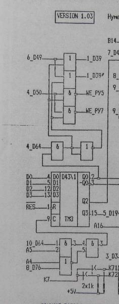

Тут вопросы по плате доработок, значит плату - получил, спасибо, все отлично дошло!) Сейчас по-тиху готовлю к сборке, я так понял по документации все дорожки уже перерезаны?
Цитата:
Эта версия платы была тестовой для того что бы выявить недоработки и глюки , потому на самой плате надо будет перерезать несколько дорожек
1. Перерезать в двух местах дорожку на 24-ых выводах SRAM , на плате туда идет земля ,поэтому необходимо отрезать землю от 16 вывода D122 и на него подать землю
Вторая дорожка подводящая землю к 24 выводам SRAM идет от D120 , ее мы то же перерезаем. Далее подать на 24-ые выводы SRAM сигнал с платы pentagon 6D45
2. Отрезать дорожки от 11-го и 10-го выводов D113 (ЛН1) ,по ошибке этот инвертор задействовали в схеме Fire для Kempston ,далее соеденить вывод 10 D113 с выводом 9 D117 потом вывод 11 D113 c выводом на плате pentagon 8D52 согласно приложенной схемы.
3. Отрезать дорожку от 4-го вывода D115 (ЛЕ4) , подать на этот вывод 4D115 адресс A7(нумерация по схеме pentagon А1-A16) ,его удобно брать с ZX-BUS
4. Отрезать дорожку от 2-го вывода D128 (ИД7) , подать на этот вывод 2D128 сигнал /DOS из платы пентагона 9D76

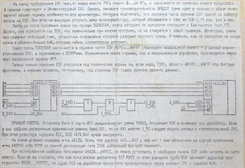

Женя пересмотри описание кеша. Там резать только 21 от +5, или 24 тоже нам же нужно на него А13 подавать

Выходит, пентагон - настолько кривое недоразумение, что даже затурбировать его нормально нельзя? 3.5 мгц это предел, а если чуть выше, то то лапу ломит, то хвост отваливается :v2_dizzy_aaaaa:
