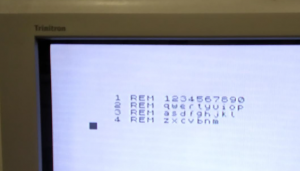

Нет, ничего не замечаю.
Неужели непропай? Как всегда, у последнего лапка соскакивает...
Сейчас специально взял и спаял такой же PLCC контроллер. Мне стыдно, но новую серию фиолетовых плат PLCC я на собираемость не проверял. Впрочем, изменение там были только одно - резистор R1. Плата с первого раза не заработала, глючила, были ложные срабатывания. Тщательно отмыл китайский флюс, который остался под PLCC панелькой. Снова глюк. На этот раз не той стороной матрицу воткнул в панель. Нагрелась, но не сгорела. Поставил правильно - работает.
