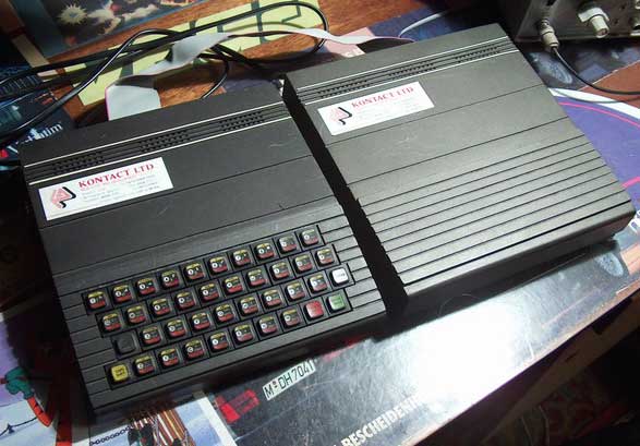

А вот у меня такой зверёк появился :), называется "BEST ZX-SPECTRUM". Изготовлен в Красноярске компанией "SINKO-BEST", специфичная версия ПЗУ (27512, как мой папа Willem доделает, солью прошивку), 128k, на базе Т34ВГ1, встроены BDI, YM2149F. ~64-70 тысяч тактов в прерывании (мерил утилой RamDoctor 2.0), торможение. Internal Performance по сравнению с фирменным ZX Spectrum 48k составляет 93% от 100%. INT выше фирменного (имею ввиду полоску которую тот же RamDoctor показывает в тесте int-а)
Подробнее скажу о прошивке:
Во всех режимах (128к и 48к) в менюхах перепутаны пункты (типа trdos, basic 48k, 128k, calculator...), на этом отличия режима 128к заканчиваются.
Входим в "48 BASIC", и перед нами открывается ещё менюха (аля 128к), в которой забиты:
-48-------------////--
TR-DOS
Test
Information
Tape Loader
48 BASIC
Заходим в Tape Loader, с виду он аля 128к Tape loader
Заходим в 48 BASIC, снизу вылазит строка аля Tape loader, только:
-PRESS A KEY FOR BASIC 48------------////--
... а дальше русифицированный бейсик как на магике.
Заходим в Information:
-Information-------------------------////--
BEST ZX-SPECTRUM
ИЗГОТОВЛЕН
'SINKO-BEST' LTD.
ПО ВОПРОСАМ ПРОБРЕТЕНИЯ,
ОБСЛУЖИВАНИЯ, ГАРАНТИИНОГО
РЕМОНТА ОБРАЩАТЬСЯ:
КРАСНОЯРСК, ТЕЛЕВИЗОРНАЯ 4-204.
ТЕЛ.: 29-83-13
Вот :)
Test это обычный синклеровский тест, бывший на кассете с фирменным компом, только вшитый в ПЗУ.
Если найдётся у кого инструкция и/или схемка компа, буду очень благодарен :)

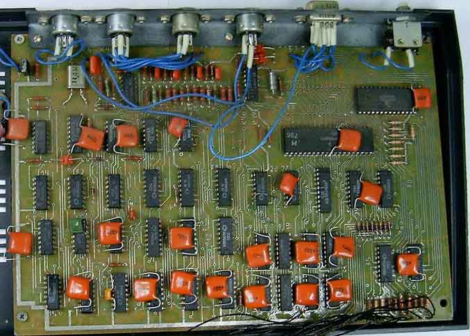

Еще один клон на ПЛМ. Есть скан платы без деталей. Если нужно могу выложить. ПЛМ Т34ВГ1 еще можно приобрести в Москве.
Здравствуйте.
вот. нашел.
в принципе все видно на фотах.
работает. ( тв тюнер в компе не настроился на вч выход, поэтому дернул сигнал НЧ.)
при старте выдает "(C) 1991 КОМПАНЬОН V2.2"
русский шрифт в пзу.
документации нет. ( ну а в принципе то на ПЛМ все практически одинаково.)
походу не долго занимались. под закат спека. я и в магах то его не видел. :)
