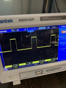

Если d17 не программируется, то картина и будет такая же.
Проверить наличие импульсов на этом CSROM1, доходят ли они до пзу, если есть, значит возможно запуск останавливается на проверке d17, проверить наличие /csiop1, /1wr (d17)при старте. ША и ШД на d17
Если пъезоизлучатель замолкает, возможно оптс стартует и инициализирует бисы. Я с мобилы, точную последовательность инициашизации не помню, дома буду, гляну.
