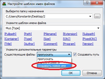

Vitamin, когда жмешь на конвертировать выдает сообщение Неудачно 1. Сконвертировано 0.
во как
Vitamin, ошибку не выдает. Пишу же выходит что НЕУДАЧНО 1. Не конвертирует он файл который в архиве. а этот же файл который не в архиве конвертирует на УРА!
Я практически уверен что просто пропускаются файлы с теми же именами.
Попробуй просто выбрать в настройках дополнительных параметров конверсии (Существующие файлы) выбрать пункт "Создавать новое имя" (смотри скриншот) Ну или попробуй сконвертировать в другую папку.
Вложение 55877
