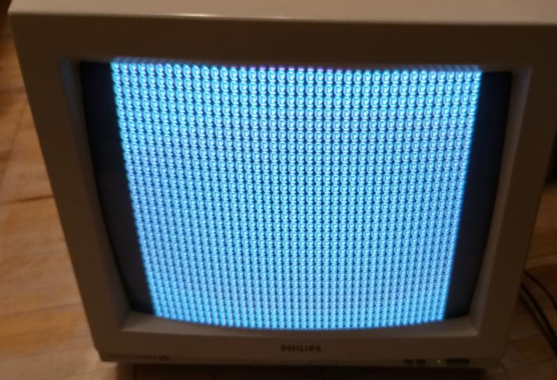

Сейчас повставлял 2504 в разных комбинациях.
Да, когда стоит одна не курсорная 2504, то вместе с собачками какой то другой символ. Если стоит несколько, топочти всегда другой символ пропадает в течение пары секунд и остаются только собачки. Добился стабильной работы с четыремя 2504, одна из которых курсорная. В итоге мигающие собачки и непропадающий какой то символ. Если ставлю еще одну любую, то все рушится и пропадает либо часть символов, либо все

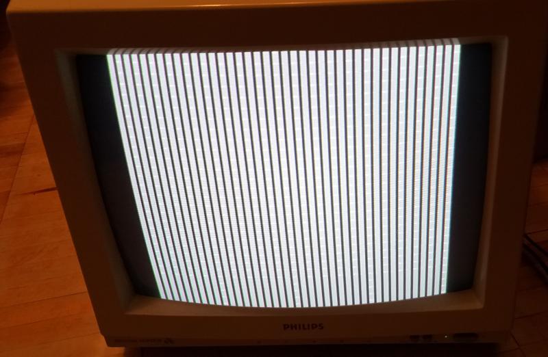

Если удалить только 2513 - 40 столбцов белых немигающих знакомест.
Если удалить только 2519 - 40 столбцов немигающих @.

Нет только 2513 - непропадающие и немигающие знакоместа

Есть все - "@_" с мигающими собачками и пропадающие совсем за пару секунд...((
Хм. Похоже приближаюсь к разгадке. На ds0025 на 7 ножке странные импульсы. И когда случайно задеваю щюпом рядом стоящий кондер, то импульсы выравниваются и картинка появляется
