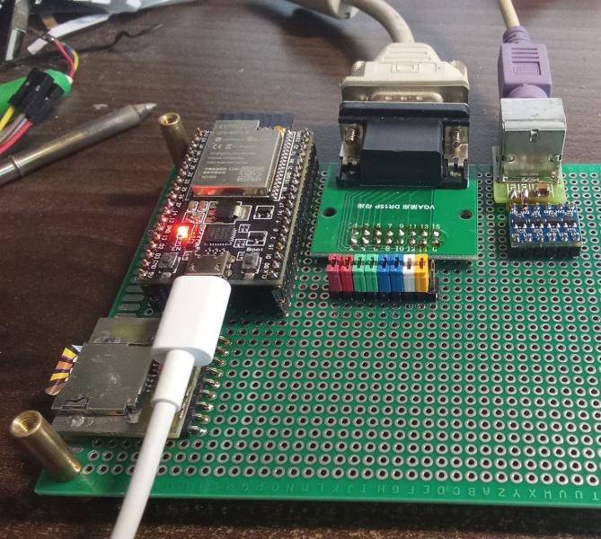

я собрал свой девайс на обычной плате базы под вариант еспехи на плате разработчика. т.е. разьем припаял на обычные провода которые подключил напрямую к пинам. все как в видео на стартовом сообщении. здесь могут быть какие то проблемы кроме ошибок коммутации, которые я уже проверял? может осликом можно проверить формирование сигналов или что то подобное?

Вложение 82373 Вложение 82374

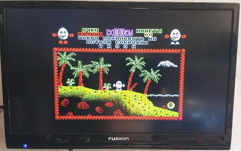

Wrover, версия 1.3.2. Проект перед прошивской пересобирал под Wrover. Хотелось бы посвежее версию, но нужен полностью проект, а не бинарник. На "Патреоне" видел свежую версию, но не понял - бинарник там или весь проект. И непонятно насчёт оплаты...
Я там и собирал. Оттуда и прошивал. В проекте почти не копался, хотя нужно. На выходе кадровая частота 50Гц, разрешение 1280х768. Дисплей такой режим не принимает, приходится включать в телевизор. Исходники версии свежее 1.3.2 не нашёл. Придётся копаться в исходнике и разбираться с формированием видео и настройкой - хотелось бы получить постоянное стандартное разрешение и кадровую частоту, лучше всего 640х480@60Гц
Для Вровера быстренько подправил:

Вот теперь с новой прошивкой правильно работают демки которые глючили. Eyeache2 например. Добавили еще TRDOS 5.04D. пока все отлично! :-)
