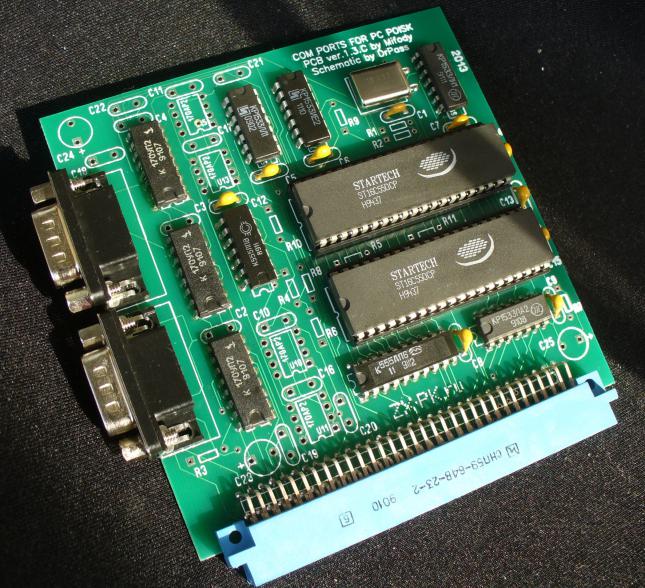

Есть кто живой ?!? Нашел все что нужно для изготовления всего что нужно для моего Поиска... Есть предложение, в следствии того, что от 5 до 10 устройств изготовить стоит поменьше гораздо, хочу предложить, собираюсь изготовить контроллеров:
1. IDE HDD;
2. 2X COM;
3. RAM модуль 128\512 - до 640 кб.
4.CRT для ПК ПОИСК, Нашел на али Dallas DS1216E, запросил у китайского товарища, какое он может количество поставить, могу переделать несколько модулей, если есть желающие на приобретение.
В итоге, изучаю спрос, есть ли желающие получить плату на вышеуказанные модули или собранное, настроенное устройство?
По герберам уже прошелся, плата будет скорее всего в желтом исполнении, 3D модели и образец для понимания реального цвета маски дальше.
В IDE плате небольшие изменения, подвел питание к 20 выводу IDE разьема, чтобы SSD IDE модули работали без доп. питания.
Плата COM контроллера:

По отдельности все платки наверное уже у всех есть (хотя спрос конечно будет)
было бы круто собрать их вместе в одну миниатюрную плату.
Да, идея такая есть,. Если например оставить один ком, вместо двух (минус ак минимум одна большая микросхема), может добавить контроллер ps/2 и запихать всю мелкую логику, регистры и прочее в плис, то немного можно уменьшить размеры, примерно до размера двух плат, Можно использовать плис в планарном корпусе, небольшом, и разместить ее на нижней стороне платы, в общем, заморочиться то можно, но для начала, мне нужно эти контроллеры изучить, поюзать, и т.д. Я ведь до этого с Поиском, да и вообще с открытой архитектурой дел не имел, только с Вектором, Радио рк 86 и спеком. То есть в любом случае их нужно сделать, получить опыт, а потом на базе полученного опыта делать что то более перспективное. Ну а делать их дешевле и удобнее партией, по 10 штук, по крайней мере для вектора у меня именно так и произошло. в разы устройства дешевле получаются, чем если один собирать. По этому и решил сначала собрать желающих, и сделать партию стандартных, а потом уже на базе полученного опыта можно и поэкспериментировать с интеграцией и миниатюризацией. Как то так..
electroscat, еще платка турбо на гф24
и плата звука на SN76489- можно уместить на платке компортов
чтоб комплект
У меня есть небольшой опыт работы с ПЛИС, можно попробовать, но сначала мне в целом нужно получить представление о Поиске, у меня никогда не было этой машины, была XT шка, но давно и недолго, по этому, нужно поюзать аппарат, понять в целом. ...Все конечно одну ПЛИС засунуть не получится, потому что есть сложные чипы, типа ВГ93, 8250 и т.д., но по крайней мере мелкую логику, инверторы, регистры, триггеры и прочие несложные элементы можно засунуть в плис.
Да, я заметил, что интерес к этой машине меньше чем к Вектору 06 Ц, но по крайней мере попробовать можно что то сделать. Ну и тут еще есть параллельная вселенная XT, которая в целом недалеко..

Боюсь, что платка TURBO имеет свой отдельный слот, это панелька, которая впаивается вместо ГФ84, разместить это устройство в слоте не имеется возможности, по этому, максимум можно просто заказать эти платки, максимально их миниатюризировав, и продумав компановку, таким образом, чтобы они не мешали внутри компьютера.
А вот звук - это конечно реально было бы удобно, если скомпоновать на одной плате один COM+PS/2+звук. Как то так. Это как вариант на будущее...
Пытюсь слепить IDE+CF и модуль расширения памяти на SDRAM от Tronix, до 640 кб...
Предварительно вот что получается, все дорожки отрисованы. Все сигнальные дорожки 0,2 мм... Питание - 1,6, 1,27 и 0,5 мм..

Сегодня Китайские товарищи озвучили стоимость изготовления плат, 5 плат будет стоить 4700 р. Это по 940 р за штуку. 10 плат - 7200 р. Это 720 р за штуку. На данный момент собираюсь заказывать 5 плат, ибо на 4 платы есть заявители. Если нужны кому то платы, пишите в л.с. Если закажем 10 будет дешевле. Плата будет изготовленна в цветах как на скрин шоте, с меднением увеличенной толщины 70 мкМ.
Доброго времени ! Друзья, у кого нибудь есть такая платка лишняя ?
Приобрёл бы с удовольствием и благодарностью. В планах подключить к Поиску мышь и модем, приобрёл недавно LEO I/O CARD с ISA8, подключил через переходник, COM есть, но не работает как надо... Тут описано если кому интересно. В итоге, понял, что скорее всего придется изготовить самому. Но заказывать 5 плат за 6000 вообще не хочется, по этому, прошу, если у кого платка валяется, напишите, договоримся.
Ну и как вариант, может у кого две платки COM контроллера для Поиск-1, а нету подобного девайса для PC\XT - предлагаю обмен LEO I/O card на контроллер COM порта для Поиск-1.
Вопрос решен, я не подавал -12 вольт на свой Поиск, а COM его использует. Пока проверил только мышь, все отлично. Но если у кого то есть платка для сборки COM для Поиска-1, пишите, готов приобрести. Так же по обмену имеющегося у меня контроллера на контроллер собранный на подобной платке - тоже в силе.
