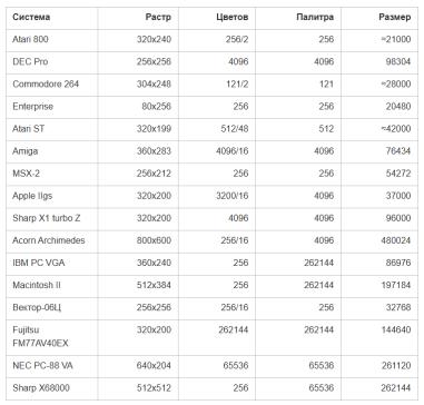

Если отбросить терминологию из штатного описания, то можно и так: индекс в палитре и содержимое палитры или цвет в видеопамяти и цвет в палитре.
Вид для печати
Думаю, нет. Palette index это именно номер цвета в неизменяемой палитре из 256 цветов, иначе физический цвет. Можно было бы назвать 16 цветов отображаемых на экране, также палитрой (задаваемой) и ivagor выше это даже сделал. Но такой подход вносит путаницу, потому что о какой палитре мы говорим можно будет понять только из контекста. Проще считать что палитра одна - это все 256 физически доступных цветов.

Возможно, на Векторе действительно принята такая терминология, т.к. Вектор физически даёт на выбор всего 256 цветов из-за ограничений ЦАП. На PC в эпоху VGA палитрой называли только те цвета, которые одновременно могли присутствовать на экране, т.к. говорить о "палитре" в 262144 (или сколько там позволял VGAшный ЦАП) цветов не было особого смысла ввиду того, что каждый из R, G, B компонентов занимал отдельный байт.
Как дело обстояло на PC в эпоху VGA не могу сказать. На Амигах, например, стандартно описывается экран как 32-256 цветов из палитры 4 096 цветов (в зависимости от всяких EHB, etc), а с включённым HAM8 как 262 144 цветов из палитры 16,7 млн. (24 бита). Это общераспространённая терминология и по-русски, и по-английски, например такая табличка:
