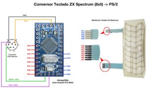

Вопрос, может кто уже делал обратный вариант клавиатуры?
То есть берём условно спековскую клавиатуру, делаем переходник на PS/2 и цепляем всё к ESP.
Есть старый проект на arduino pro mini для ZX-UNO но и для ESP32 должно подойти:
https://github.com/spark2k06/zxunops2/tree/master
