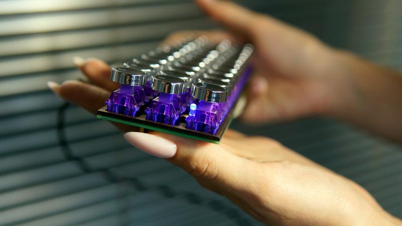

Вот и пришли 36 кнопок ps/2 клавиатуры для 86рк

Как только получу, сразу допилю прошивку!
И так базовый вариант заработал с первой попытки!

А какое отношение к рк86 имеют эти 3 ряда кнопочек красиво распаяных?
теперь есть возможность изготавливать кнопки из толстого пбт пластика со световодами
https://sun9-63.vkuserphoto.ru/impg/...fa7&type=album

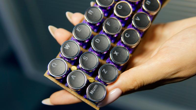

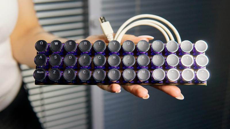

На SRAM машины модно ставить Атмегу48 с прошивкой Каро, чтобы можно было цеплять PS/2 клавиатуру. И у меня как раз такой РК. Обычная писишная клавиатура слишком большая, вот я решил сделать поменьше.
Прошивка готова, погоняю ещё на предмет ошибок/доработок и выложу тут.
Функционал такой:
FN + стрелка вправо переключает раскладку
FN + верхний ряд символов - цифры и символы
FN + второй ряд символов - от F1 до F4
FN + Z - сброс
FN + X - R,7FFF + ENTER
FN + C - R,FF + ENTER + G + ENTER
FN + V - D,FF + ENTER
FN + B - L,FF + ENTER
Вложение 82294 Вложение 82295 Вложение 82296
Кнопки с надписью FN у меня не нашлось, вместо неё Num. Деку вырезал лазером из 3мм фанеры и запарафинил. Кнопок мало, паять мало, прошивать легко. Вцелом дёшево с очень хорошим функционалом. Лично мне прям невероятно удобно! Наверняка и для Мурмулятора сойдёт.
