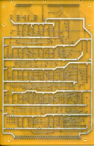

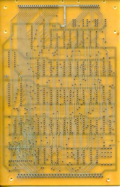

Вроде нигде здесь не видел сканов чистой платы, поэтому выложу для коллекции.
Вложение 55767Вложение 55766
Фото в большом разрешении
Верхняя сторона
https://yadi.sk/i/ELc8xOOcnvtCG
Нижняя сторона
https://yadi.sk/i/s3pJmwzxnvssD
