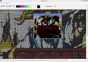

Новая версия (0.8 от 01.04.2020):
https://yadi.sk/d/rKPvv2KoDJzOWQ
https://pic.maxiol.com/thumbs2/15857...0401151402.png
Теперь заточена под УКНЦ (не под БК)
главное:
1. Редактирование 8 цветов (3 плана).
2. GRB/RGB
3. Работа с палитрами (можно вставлять значения из исходников и наоборот)
4. Новый импорт (дизеринг/квантование)
5. Экспорт в бинарники и исходики (MAC) в двух и трех планах.
И по мелочам много чего.. Делал в первую очередь под свой проект поэтому некоторые вещи для не сведующих могут быть не очевидны (например чтобы не крутить спинэдит с размером изображения можно два раза кликнуть на нем и ввести значение вручную)
До логического завершения еще далеко.. ничего не сделано под спрайты фонты и тайлы..
Забыл - в PCX (УКНЦ) еще можно сохранять :)

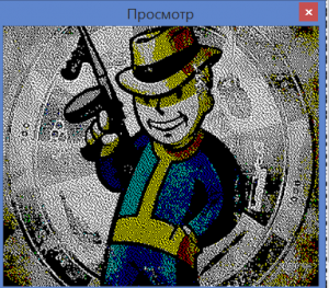

Специально для тебя Хобот поясню (чтобы ты тоже приобщился):
1. Ищешь в интернете картинку своей мечты (скачиваешь).
2. В любимом редакторе кадрируешь до нужного размера (320х264 или 640х264) ну или любого меньшего для спрайтов.
3. Сохраняешь в BMP (в JPG артефакты повылазят при квантовании).
4. Запускаешь UCNC_Img, жмешь кнопку Файл->Импорт->Stucki Dithering (Для полутоновых изображений)
5. По умолчанию откроет монохром, но можно убрать чекбокс "монохром" и нажать "просмотр" - получишь в цвете.
6. Двигая ползунок.. можно смещать "точку серого" при этом не забывая нажимать "просмотр".. также влияет "addRGB" смещение порога.
7. После полного удовлетворения.. можно экспортировать в нужный тебе формат. (и даже в PCX!! и сразу смотреть на УКНЦ)

https://pic.maxiol.com/thumbs2/15857...0401173531.png

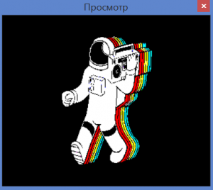

Я изначально говорил, что это конвертор.. причем очень мощный и если ты не хочешь включать мозг.. тыкай пикселями.
Тебе Хобот дай микроскоп.. ты начнешь возмущаться, что им херово гвозди заколачивать :)
Тебе зачем редактор-то??? Есть КУЧА мощных, удобных редакторов.
Рисуй как и где тебе нравится (сделай там цвета укнц), потом "линейный" импорт .. будет все точка в точку.. цвет в цвет...
https://pic.maxiol.com/thumbs2/15857...0401174733.png
https://pic.maxiol.com/thumbs2/15857...0401174946.png

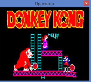

https://pic.maxiol.com/thumbs2/15857...0401175105.png
Я за две минуты "нарисовал" столько, сколько ты за год не нарисуешь :)
