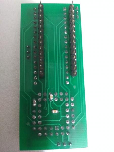

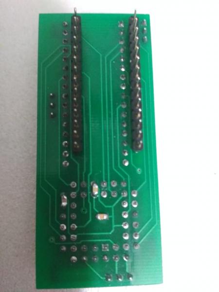

Фото собранной платы могу сделать только вечером, выложил то что есть.

Какой номинал резисторов, подтягивающих шину данных (со стороны ног 21...40 музпроцессора)? И как влияет режим ТУРБО или НЕ_ТУРБО на работу ПРОФ-РОМа?
Ещё из-за процессора может быть. По фото увидел обычный NMOS, да ещё на 4МГц. Есть CMOS'овый проц? Типа 20PEC?
Резисторы стоят 10кОм, турбо - не турбо никак не влияет, проц есть такой же из старых запасов, купил новый "Z8400APS" еще пока в пути.

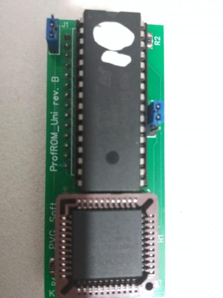

Фото Проф-РОМ
Вложение 68910Вложение 68909Вложение 68908Вложение 68907
Память стоит ST M29F040B90P1 5H88E 0212 CHINA - это все, что написано на ней.
EPM3032ALC44-10N S HBC771119A.
фото не могу сделать лучше чем было ранее.
проц купил в китае Z84C0020PEC, когда будет не знаю.
У меня на 90нс флешке были глюки.
