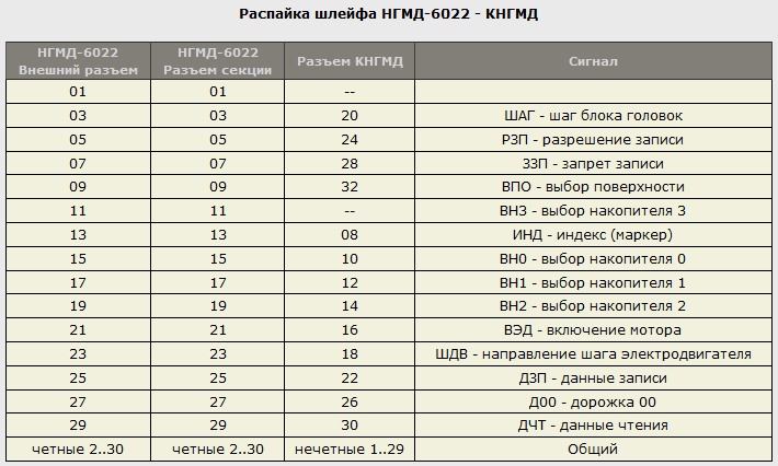

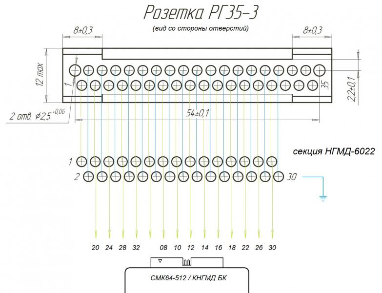

Итак, проверенная и рабочая распайка:
Вложение 69791 Вложение 69792
