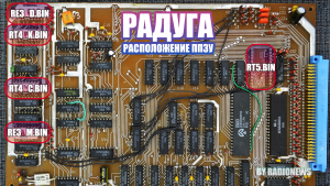

В целом, стало понятно почему отличается прошивка К155РЕ3 в радуге от балтика. В радуге используется только 3 адресных входа для формирования системных сигналов. Поэтому и содержит она всего 8 байт. С учетом этого прошивки отличаются только #00 байтом. В балтике записано #bc в радуге #b4. Возможно, тут имеет место восстановившийся бит от времени. Ответ станет понятным после восстановления работоспособности клона, что у меня на руках.

Она еще находиться на стадии до оформления, но уже оценить как этот клон работает можно. В целом это "Балтик", в котором вместо ПЗУ здорового человека стоит РТ5 с загрузчиком. Пара триггеров отключает ПЗУ от схемы при загрузке с ленты, дернул ресет процессору и запускаешься с 0 адреса из ОЗУ.
Так же мне удалось починить мой экземпляр "Радуги", надеюсь с рабочим клоном процесс понимания что ему надо подсунуть в аудиовход чтобы загрузилась система пойдет быстрее. Если у кого есть предположения, то скидывайте wav файлы в тему. Я буду пробовать их и отписываться по поводу результатов.

Мне удалось запустить "Радугу". Выпускал по её ремонту видео: https://youtu.be/EQpOcZutZp8
https://pic.maxiol.com/thumbs2/16314...531997009..png
В общем, для того, чтобы получить нормальную картинку пришлось повозиться с прошивками ППЗУ.
Ссылка на первоначальный дамп с поправленными названиями: https://disk.yandex.ru/d/Xmiv1O0sWdOJpQ
:speccy: Вот тут лежат уже поправленные дампы: https://disk.yandex.ru/d/rAU0WOPb4_uieA
:speccy: А тут tap файл с системой, которая стабильно загружается с телефона: https://disk.yandex.ru/d/-XkJlpY2ATo78A
У кого есть такой клон, попробуйте, буду рад если и у вас все загрузится. Просто запускаете "Радугу" и включаете tap файл, ничего вводить не надо :v2_dizzy_roll:
Систему сделал на основе ROMа от клона "Балтик", взял его вот тут: http://zxbyte.ru/baltic.htm
