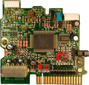

терминатор на дисководе есть?

наверно речь про это
https://pic.maxiol.com/thumbs2/16634....byte13113.jpg
всё верно. это как раз сработало определение сторон на дисководе.
trdos определяет кол-во сторон пытаясь прочитать дорожку записанную на верхнюю сторону.
если не удалось то форматируется только нижняя поверхность,
а потом кол-во сторон прописывается в системном секторе, а оттуда берётся в переменные.
и в принципе работать (используя стандартные точки входа) с такой дискетой вполне возможно.
то есть файлы на неё читаться/писаться должны нормально.
ещё вспомнил что если имя дискеты начинается с $ то она принудительно отформатируется как односторонняя.
Я не вижу где именно или какя перемычка включает резисторную сборку на подтяжку сигналов?
Она вообще там есть?
На всякий случай посмотрел наличие 5в на 1-ой ноге резисторной сборки - оно там есть,
т.е "терминатор" подключен :)
Всё равно не понятно, как запустить верное детектирование диска, и остаётся вопрос, что если она форматируется,
то почему не читается :)
