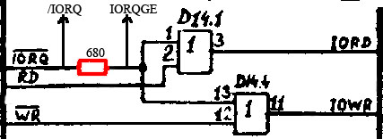

ну раз так то в чем проблема в контроллер идет IORQ с проца а из контроллера на ту линию на которую раньше шел IORQ из проца и истественно разрезать дорожку

Да я не про это...( в смысле не то что в самом компе резать , а конкретно где выход IORQ в самом контроллере, хотя я уже и сам разобрался что это "ROMCS(B12)"... Наверное....????
Не совсем, /OIRQ нужен для того чтобы заблокировать порты которые конфликтуют с портами контроллера тырдоса, сформировать /OIRQ можно с помощью одного элемента ИЛИ: /OIRQ = /IORQ or ROMCS. НО! Этот сигнал должен участвовать в дешифрации только тех портов которые конфликтуют с портами контроллера тырдоса, иначе Вы, например, не сможете вводить команды тырдоса с клавиатуры, так как ROMCS(если использовать его как /OIRQ) будет блокировать и порт 0xFE
Я понимаю что Вы все хотите мне помочь..... за что Вам огромное спасибо.... Не в обиду но акромя "демогогии" я здесь пока ничего умного неувидел.... Попытаюсь ещё раз сформулировать свой вопрос - где всё таки выход IORQ c контроллера...???????
по схеме выходной сигнал ROM CS сидит на выходах тм2 №8 и №9 по схеме с платы выходит именно он видемо лл1 ставится на плате зх 1 вход IORQ 2 вход ROMCS 3 выход на нем и есть модернизированный IORQ
как оно выпалненно в реале тебе виднее ищи па сигналам
Тогда имеет смысл формировать сигнал IORQGE, минимально с помощью элемента 3И: IORQGE = ROMCS and A1 and A0; Как организовать вход IORQGE на плате я думаю уже все знают...

Тогда будут заблокированы все порты на плате спека...
[QUOTE=Keeper;163467]Тогда имеет смысл формировать сигнал IORQGE, минимально с помощью элемента 3И: IORQGE = ROMCS and A1 and A0; Как организовать вход IORQGE на плате я думаю уже все знают...
А что за сигнал "IORQGE" IORQ-понятно а что такон GE
Сигнал IORQGE блокирует прохождение сигнала /IORQ, привожу кусок цитаты Немо с сайта fan`a:

IORQGE можно организовать двумя способами:Цитата:
Сообщение от Nemo
1. Как в KAY и Pentagon 2.2
2. С помощью резистора на 680 Ом.
(Для Ленинграда - 1)
Вложение 9520
