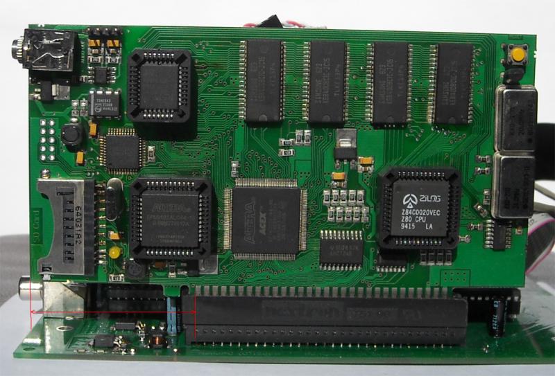

Ещё вопрос - как общественность посмотрит на увеличение ширины платы хотя бы на 3-5 мм? Дело в том, что линейка разьемов очень близко подходит к нек. компонентам, обобенно в райне XS2. Тем более, было пожелание сделать от левого края платы до первого контакта слота NEMO-Bus ~52мм. В нашем случае плата станет шире примерно на 7 мм. Или из планирующих заказать, не будет желающих вставлять в КАЙ НеоГС? На счет Cбл - постараюсь натыкать с обратной стороны. Если тантал-электролиты предусматривать, на какой тапоразмер ориентироваться - B, C или D? Я бы 3-5 Вшек воткнул бы на 4,7...22 мкФ...
