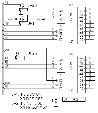

Вопрос риторический: а почему NemoIDE не "интегрировали" на основную плату?
Ответ "риторический" - а зачем?
Места там особо не осталось, SMUC поинтереснее будет, да и с разводкой морочиться надоело! Народ был "ЗА" оригинальную немовскую разводку и категорически против глобальной переразводки. Тем более, добавлен 4-й слот.
И опять же Я - "ЗА" возможность выбора - NemoIDE/SMUC. Если будет нормальный контроллер SD-карты(например, доведен до ума/переработан ZSMC), NemoIDE, по моему, станет вообще НЕ актуальным!
