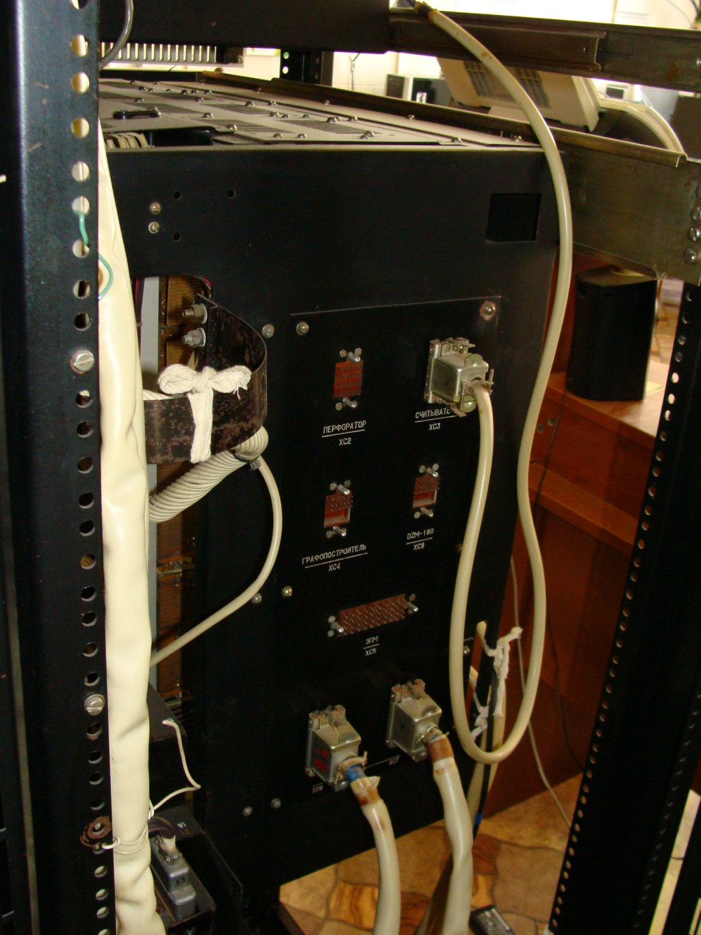

Запустил Эл.100/25 :)
Подключил к терминалу через платы ПИ1 и ПИ2....
Проверил работу ФСУ и Перфоратора... Скопировал несколько перфолент...
Проверил еще тестом ПУВВ... все работает... :)
Надо только отремонтировать в контроллере перфоратора "транспорт дорожки",
а так и ФСУ и Перфоратор нормально работают..

Корзина устройств ввода-вывода:
http://www.tis.kz/large/El-100-25/El-100-25-UVV.JPG
Корзина процессора:
http://www.tis.kz/large/El-100-25/El-100-25-CPU.JPG
Корзина ОЗУ 248К:
http://www.tis.kz/large/El-100-25/El-100-25-RAM.JPG

Еще есть не решенная проблема, :( не могу наладить перфоратор...
Пробиваю код:
111 11111
000 00000
111 11111
000 00000
111 11111
000 00000
111 11111
000 00000
А получается:
111 11111
мусор
111 11111
мусор
111 11111
мусор
111 11111
мусор
111 11111
мусор
111 11111
мусор
Что-то неисправно в плате ключей перфоратора,
никак не могу найти неисправность, уже третий
день мучаюсь..

На счет перфоратора:
Изначально все работало, только не работало Транспорт Ленты,
для копирования перфолент приходилось зажимать соответствующую
кнопочку на перфораторе.
Решил разобраться, сделать... Проверил элементы VT17, VT15, VT16, VD15 на плате ключей V10 - все исправно, проверил сигнал на входе Б:Б12, при копировании данных на перфоратор - сигнал появляется, проверил сигнал на выходе Б:Б5 при копировании данных на перфоратор - сигнал появляется. Кабель исправен, при замыкании коллектора VT16 на -16В транспорт ленты идет... Ничего не понятно... Так и не разобрался.. :(
А последнее вообще печально, после моих ковыряний он стал неправильно пробивать ленты... :(
Пробиваю код:
111 11111
000 00000
111 11111
000 00000
111 11111
000 00000
111 11111
000 00000
А получается:
111 11111
мусор
111 11111
мусор
111 11111
мусор
111 11111
мусор
111 11111
мусор
111 11111
мусор
После исследования "Мусора" ув. тов. Form предположил,
что замыкает 0 и 1 бит...
Проверил на предмет замыкания, все в порядке, все сигналы в норме..
Куда копать дальше уже не знаю... :)
ТЭЗ'ом V10 управляет ТЭЗ V11, с ним точно все в порядке, так как есть
второй ТЭЗ V11, с ним то-же самое...
Вот перерисовал схему ТЭЗ V10:
http://www.tis.kz/large/El-100-25/V10.JPG
