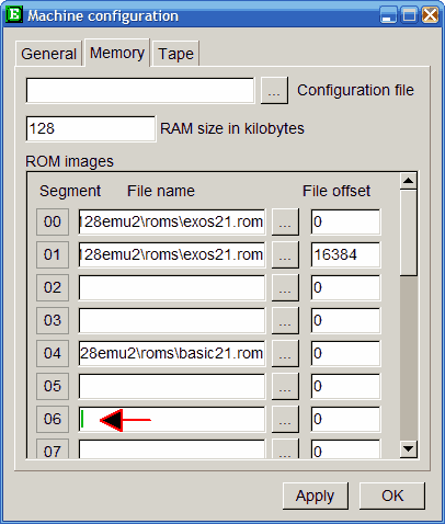

Файлы ROM (это образы картриджей, а не кассет) в эмуле используются так: (Machine -> Configure... -> Memory) добавлять через одну пустую строчку (как на скриншоте; почему так - я не могу объяснить, но точно работает)
Вложение 46386
Первым идёт системный EXOS**.ROM (последний оффициальный 2.1. всё что больше официальные), а затем или Бейсик или какой-нибудь другой.

Только вот в самом эмуле с "магнитофона" грузиться не получается. По F1 обращается к флоповоду и сетует на отсутствие диска. Тапко-образ на месте, плеер в режим воспроизведения переведён, а читать с него не получается.
В настройках ромы:
1,2 - Exos21
4 - Basic21
Может как флоповод отключить (образы дисков убрать?)? В настройках не нашел как...

Чтоб получить идентичный "натуральному" настроенный эмуль я пользую конфиг "EP_128k_Tape.cfg", который лежит в /config/ep128uk/. Выбирать его через (File -> Configuration -> Load from ASCII file).
Тогда умолчательным девайсом становится кассета, а про флоп система знать ничего не будет.
UPD: Ну и нелишним, конечно, будет убирание образов дисков из настроек.
Все заработало, спасибо.Цитата:
