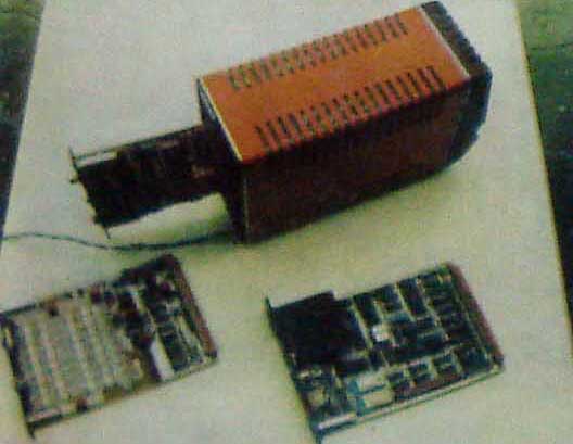

Запустил полученную вчера плату МКГД от Виктора.
Похоже, что ошибок в разводке нет, в очередной раз удивляет внимательность Виктора при разводке.
Пока не распаивал выходы цветов, не думаю, что там будут какие-то косяки.
Прошивки во вложении, похоже раньше никто не выкладывал.
Выяснился один нюанс, из-за которого пришлось потратить немало времени. Микросхема D56 ( поз F9 ) - VC рекомендуется КР556РТ4 без буквы А. С буквой А не было изображения, хотя я пробовал всего 2 мигрухи, возможно надо подбирать экземпляр. Похоже проблема в меньшем времени задержки у РТ4А, дело в том, что один из выходов - 12 используется для сброса счетчиков D49-D53, сброс асинхронный и скорее всего либо длительности импульса не хватает, либо ложные срабатывания бывают в какие то моменты времени. В принципе проблема решается установкой мелкого кондерчика на вывод 12 РТ4 и землю( достаточно всего пикофарад 100 ).
РТ4 без буквы работает нормально.
Немного смущает то, что на плате МКГД Каспия стоит именно РТ4А и работает нормально, не могу это объяснить, может партии разные, может на плате все таки есть какие то отличия.
Может Виктор подскажет, не менял ли он разводку в районе этих счетчиков и обвязки.
Кто будет собирать и кому лень ставить кучу резисторных сборок, можно вместо РТ4 ставить РТ11, а вместо РТ5 - РТ17, тогда резисторы не нужны, я уже пробовал ставить.
Естественно за исключением D56, туда РТ4 без буквы.

Фото собраной платы от Виктора.

Заказал несколько плат своей версии МКГД v1.
Добавлен генератор на 16МГц, для тактирования МКГД можно либо использовать его, либо брать частоту с системного разъема, как в оригинале, если она 16МГц а не больше как в Каспии.
Не обошлось без ошибок, есть 2 ошибки - не проведены 2 дорожки, одна совсем короткая, вторая 3см.
Одну плату собрал.
Фото чистых плат :
Фото собраной платы :
