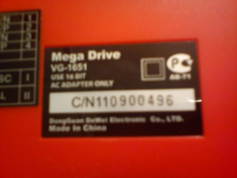

Вот бы номер или год хотя бы)

Это по-моему, клон вообще. Посмотрю свои платы, отпишусь.
