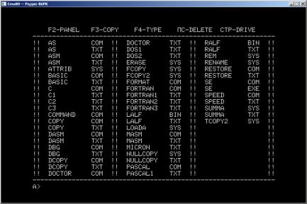

А поддержка РК ДОС планируется?
tnt23, Не вижу препятствий для этого - добавление новых фич после переработки внутренней архитектуры эмулятора уже не представляет особых сложностей. Правда, сам я с РК ДОС не сталкивался, но думаю, что когда до этого дойдет дело, посетители форума при необходимости мне помогут. :)
Pyk, мы готовы :)
tnt23, описание в журнале достаточно полное, вопросов не возникло, поддержка DOS будет:
Вложение 57742
