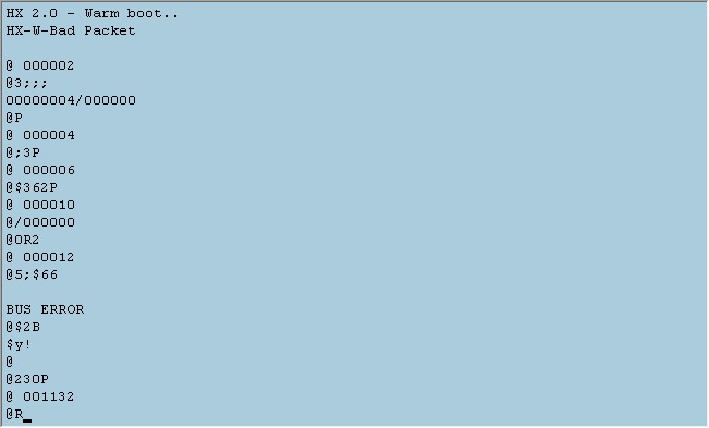

Patron, давай теперь наоборот, я твой ДВК (эмулятор) загружу.
а почему так сыпит bus error вначале?или пока не прогрееться?
Видимо что после каждого сеанса в памяти что-то остаётся и кнопкой УСТ. это не стирает. Либо грузятся драйверы устройств которых не существует.
MiX, приконнектился :). скорость порта 9600 сейчас?
44 cpc скорость
тоже сыпит ошибки bus error.
так и не смог загрузиться.
лог
Код:==================== Протокол начат: 19/04/2014 16:46:11 =====================
HX-W-Bad Packet
================== Протокол остановлен: 19/04/2014 16:46:12 ==================
================== Протокол продолжен: 19/04/2014 16:46:12 ==================
HX-W-Bad Packet
HX-W-Bad Packet
HX-W-Bad Packet
HX-W-Bad Packet
HX-W-Bad Packet
HX-W-Bad Packet
HX-W-Bad Packet
HX-W-Bad Packet
HX DSK/TTY multiplexer v3.1 2014
SL V08.00 [SW] Сторожевых С.В. 1988
RT-11SJ (Y) V05.04 G
?LD-W-Unable to up^C
date disk copy of LD handler
?MON-F-System read failure halt
@ 147630
@7
00147632/005724 @
00005724/000000 7
00005726/000000 $G^^
@ 135360
00135362/000000 @

MiX, HXsys54.DSK использую этот родной образ из эмулятора.он же так же грузит на ВМ3 как и у меня на ВМ2?
еще не разу не грузил плату МС1201.03 и тут такой облом.может настройки нужны другие ?скинь мне свой конфиг файл.
---------- Post added at 17:54 ---------- Previous post was at 17:53 ----------
Patron, хороша вам ,а у меня облом.еще осталось отрубить роутер и напрямую проверить пустит порт или нет.
---------- Post added at 17:58 ---------- Previous post was at 17:54 ----------
MiX, вижу что резетнул платку - и снова ошибки.и скорость 30-40 cps
попробую к Патрону, но там резиновая женщина :)Код:ДОСТУПНОЕ ОЗУ - 256 K *

Patron, да отрубал я уже файервол.могу еще в linux порты проверить.
Patron, другая проблема ,что терминал не кросс платформенный или я ошибаюсь?
я на машинке сейчас клацаю :)
А порты в Linux можно на любом сервере проверить ( например, запустить eMule - там в настройках можно заставить слушать любой порт ).
Патрона эмулятор работает и грузит программы ,а вот
MiX, так и не получилось загрузить RT-11
Сейчас отключусь дам остынуть ДВК потом посмотрим.
Я пробовал так: Законектился к своему же ДВК с ноутбука через 3G модем Билайн. Загрузка прошла без проблем.
---------- Post added at 18:31 ---------- Previous post was at 18:26 ----------
У меня наоборот :)
И всё таки получилось загрузить эм.Патрона :v2_dizzy_drink:
Patron, пора к эмулятору vt52 сразу мини чат прикручивать .сразу дело пойдет
---------- Post added at 18:58 ---------- Previous post was at 18:55 ----------
MiX, скинь рабочий конфиг для реальной двк. сейчас отрубил роутер и вроде пошли открытые порты.
Не Патрон это мой косяк. Так как у меня было запущено два эм. VT52. Один на загрузку своего ДВК второй на загрузку вашего эмулятора. Второй пришлось запускать старой версии. На старой я взял конфиг с новой версии а там был прописан BOOT_HX.bin в другой папке, поэтому загрузка и остановилась на 1000G.
MiX, столкнулся тоже.теперь файл bin нужно еще дописать в название порт.
MiX, я уже прописал локалхост и прописал свой компорт и с терминалки смотрю локалхост но пока глухо.раньше получалось но конфиг не сохранил
Цитата:
IP_Adapter: Устанавливаю исходящее соединение на адрес: IP [127.0.0.1] ; порт [8023]..
---------- Post added at 19:15 ---------- Previous post was at 19:14 ----------
вроде допер
Цитата:
IP_Adapter: Ожидаю входящее соединение на адрес: IP [127.0.0.1] ; порт [8023]
---------- Post added at 19:22 ---------- Previous post was at 19:15 ----------
не могу понять как настроить конфиг и все молчат как партизаны :)
мой ip сейчас 213.133.185.133
куда прописывать и что?
[IP_Adapter.ini]
Listen_on_IP = 127.0.0.1
Listen_on_Port = 8023
Connect_to_IP =""
Connect_to_Port=0
ReConnect=1
InitialStateOf[Connect]=1
SaveChangesFor[Connect]=0
Extended_Log=0
Вместо 127.0.0.1 впиши 213.133.185.133 и проверь здесь порт http://www.networkcenter.info/tests/portcheck
MiX, если там меняю локалхост на свой ip то конфиг вообще не грузиться ((.
Код:[0.03] Создан объект: [Con2]
[0.05] Создан объект: [Con3]
[0.05] Создан объект: [IP_Log]
[0.06] ReadIniSection [links]
Неправильная строка в секции конфига [links]: 'ComPort <==> IP_Adapter'
Ошибка конфигурации: Объект с именем [IP_Adapter] не существует !!!
Неправильная строка в секции конфига [links]: 'IP_Adapter [Log] > IP_Log'
Ошибка конфигурации: Корневой объект связи не указан !!!
Неправильная строка в секции конфига [links]: 'IP_Adapter > Con3'
[0.06] Объекты связаны
[0.06] Конфиг загружен
Впиши тот ип на котором у тебя сетевое подключение.
Чтобы добавить терминальное эхо в "сервер чата" - надо:
1) Для локального эха - добавить в конфиг замыкание выхода объекта VT52 на вход ( тогда локальные нажатия будут появляться на локальном терминале );
2) Для удалённого эха - добавить в конфиг замыкание выхода объекта IP_Adapter на вход ( тогда принимаемые удалённые нажатия будут отправляться обратно на удалённый терминал ).
Код:[links]
VT52 > VT52
IP_Adapter > IP_Adapter
MiX,
MiX, готово :) вписал локальный ip что провайдер выдал.
.вроде ждет соеденения но при проверке порта болт
TCP Порт - 8023 закрыт
Запрос - 213.133.185.133
Код:IP_Adapter: Ожидаю входящее соединение на адрес: IP [10.10.32.26] ; порт [8023]
MiX, все запущено и есть связь по ком порту с мс1201.02
адрес вообще не писал как советовал Патрон.Сейчас двк ждет подключения.А я же без роутера и как проверить :) вот намутил ...
Спроси у своего провайдера, у тебя внешний адрес.
MiX, ну сайты вроде определяют же какой то ip. да там щас нет знакомых админов и тяжело найти контакт даже когда не работает инет.
кстати как отрубить сжатие в сервере ? а то по локалке не могу загрузить свой двк
Patron, в конфиге com-hx кнопка есть,а ip-server-hx нету.
да походу нет у меня шанса из за этих портов.
