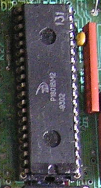

1. Почему КМ1801ВМ1А хуже, чем КР1801ВМ1А - по 2 причинам :
1.1. В Р1801ВМ1А кристалл сидит на алюминиевом теплоотводе, а в М1801ВМ1А - не непонятной полутепроводящей хрени.
1.2. Из М1801ВМ1А военпреды изымали все экз, проходящие режим 6.25 мгц при +5.00 в. - оставалось только дерьмо, имеющее шансы только до 5.5 мгц включительно.
Отбраковка Р1801ВМ1А практически не производилась - там есть шанс поймать 6-мгц кристалл.
2. МС1201.04 с 4-х рядным расположением ИС ДОЗУ - 4СПП. Та модель, что с 2-х рядным расположением - ДПП, и на редкость хреново работает уже на 5 мгц., при полностью аналогичной Э3 - за исключением нумерации ног и позиций элементов.
( Кстати, МС1201.03 и МС1201.04 имеют отличие еще и по обрезанию RPLY - это дает прирост быстродействия около 10% при одинаковой частоте ).

надо попросить знакомого измерить теплопроводность корпуса ВМ1. Он что то рассказывал мне про это но я запомнил только то что титан имеет плохую теплопроводность. он использовался для тепловой развязки. когда что то охлаждается, а другая деталь наоборот греется.Цитата:
