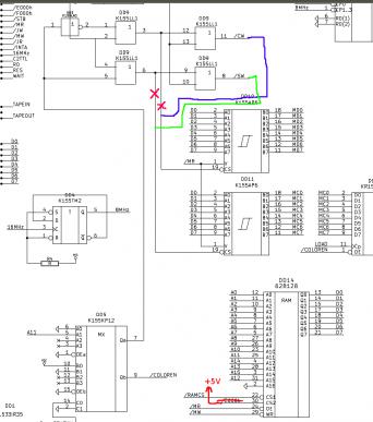

Вообщем спаял , все проверил, плату промыл , подал 16 Мгц, и питание, картинка какая то странная, что кто может сказать по этому поводу....

Насчёт горячих озушек, у меня такая же фигня была в моём дисплейном модуле на меге48. Пришлось переделывать стробирование сигнала ~OE АП6 по сигналам ~RD, ~WR, ~E000...
Дело в том, что при обращении к видеоОЗУ РУ10 находится в режиме чтения, а АП6 выдаёт данные на неё, соответственно - конфликт, и РУ10 клинит намертво, даже если он исчерпан.
Да, на конфликт это и похоже!!! АП6 поменял эффект тот же...
Это да, но есть некоторый промежуток времени, когда сигнал /E000 активен, а /MR нет, то есть АП6 работает в режиме А -> В, вот здесь и происходит затык между выходами АП6 и РУ10.

Значит дело не в /CS, а в буфере на АП6. Выше я говорил как решить эту проблему.
Попробуйте ещё вариант, подключите процессорный модуль, но не запускайте Монитор-F. Если ОЗУ не греется, то попробуйте записать байт по адресу Е000 директивой Монитора-0.

Т.к. !E000 чаще всего будет в лог.1, то проверять надо формирование !RAMCS. Начните с DD24.

Так. Вот здесь:
http://savepic.ru/6553399.png
Если сюда записать две лог.1, то ОЗУ станет выбираться всегда, кроме !Е000:
http://savepic.ru/6494004.png
К тому же, надежного сброса (от процессора) у регистра нет, только нечто по питанию.

Да забудьте ВЫ про CS, не в нём проблема. Проблема в конфликте РУ10 и АП6, из-за чего РУ10 клинит, с последующим нагревом, вплоть до отключения питания. Я сам на эти грабли наступил в своё время...
Насчёт основного ОЗУ, нет ли конфликта между РУ10 процессорного модуля и ОЗУ дисплейного?
Сейчас изучим суть(тм) вопроса...
Попробуйте так:
Вложение 50535
При этом видеоОЗУ дублируется в основной памяти на чтение и запись, сами РУ10 работают только на запись.
Так можно пока ни чего не резать а просто отогнуть выводы у микрух и пробовать или я не прав?....
Можно и не резать, а отогнуть и проводами подпаять на указанные места.

Попробовал.... РУ10 не греются но и толку нет. Тоже самое практически только не греются
А в видеоОЗУ писать не пробовал?

Да, и ещё, я думаю вы выводы 8 и 11 DD4 не отключали от схемы?
выводы 8 и 11 DD4 от схемы отключил то есть "поднял в воздух" и соединил с АП6 соответственно

Вообщем пробовал и по другому то есть не отключая от схемы 8 и 11 выводы, РУ10 греются, вообще странно почему при установленной DD14 сразу начинает "кашмарить" дисплейный модуль он становится как бы неуправляемым
