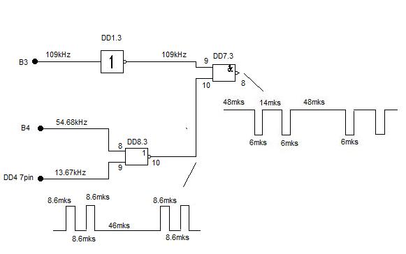

Проверил, что как работает, делители DD3 и DD4 работают исправно. Получается такая картина: DD7.3 похоже что работает правильно. На 9й ноге 109кГц(32я часть от 3.5Мгц) через DD1.3 от B3(3н DD4), а на 8й ноге помоему какойто неправильно сформированный сигнал DD8.3, который получает 54.68кГц(64я часть от 3.5Мгц) от B4(2н DD4) на 8й ноге и 13.67кГц(256я часть от3.5Мгц) на 9й ноге от DD4(7н).
Вложение 55185
Я не силён в логике, но кажется что DD7.3 работает правильно, но DD8.3 портит всю картину, неправильно складывая оба сигнала, а может правильно - сам уже не понимаю... Пауза между импульсами длинная - нелогично.
- - - Updated - - -
ВСЁ тупик! Нашёл дома HC02 и HC00, по очереди посадил поверху DD7 и DD8 с приподнятами выходами, сравнил как складывает сигналы, всё совпадает!...
Сигнал развёртки 15.625кГц должен получатся с сигналов делителей В3 109кГц, В4 54.68кГц и DD7(7н) 13.67кГц, через логику DD1.3, DD8.3 и DD7.3, каким образом??! Где собака зарыта?!

получается делитель по схеме пентагона и кварц должен быть на 14мгц. нужно искать проблему удвоенной строчной.
Согласен, только мне идей пока что нету...
Скинул бы кто нибудь частоты после DD3 и DD4 по ногам через все элементы до DD7.3, можно было сравнить...
Latish, я собрал этот узел в Multisim, по входу счетчика поставил генератор на 218.75 кГц и всё совпало. на 8 выводе D7 (555ЛА3) четко 15625 Hz. на выходе ЛЕ1 D8 там частоту просто не скажешь, там скважность меняется. вот фотка виртуального окна осциллографа:

смотрите D7, D8 и конечно D1 замените на ТТЛ! от кмоп в схемах ТТЛ нет ничего хорошего, одни иголки и глюки!
solegstar - Спасибо!
Скачаю мультисим, поиграюсь. Значит вывод такой, делители работают исправно, и проблема с DD8.3, т.к. она не формирует мне два импульса разной длины, а два одинаковых...

И так. Запустил мультисим, поигрался... Получается полная лажа, причём нелогичная.
По мультисим получается, что: У DD4, на 3й ноге (В3) выходит 109кГц, как и у меня. Но, на 2й ноге (В4) выходит ~62кГц(мультисим частотметр плавает), а у меня 54.5кГц. На 7й ноге мультисим даёт 15.6кГц, у меня же 13.66кГц. Также по мультисиму на ногах 11 и 12, идут спицы с частотой 15.6кГц у меня же там ноль.
to solegstar: Поиграйтесь сами в мультисим по всем выходам DD4, подключая осциллограф и частотметр.
p.s. И всё бы казалось что проблема с DD4, НО, частоты и сигналы у меня на выходах DD4 совпадают с http://sblive.narod.ru/ZX-Spectrum/P...eenTimings.gif - Каждый следующий выход делит частоту на два ; Так как понимать?! Положено так как есть, но правильно работает когда по другому - Когда DD4 делит частоту не на два а на 1.75 ; Может та диаграмма от какого нибудь другова спектрума а не пентагона...
- - - Updated - - -
* Проверил схему включения DD4 на плате - полностю совпадает с альбомом и наброской в мультисим. - Получается неисправная DD4..., так?!
- - - Updated - - -
** Т.к. дома ИЕ7 нету, подошёл к вопросу творчески, рас уж DD4 работает как DD3, пересадил DD4 на место DD3, она там вообще не запустилась... Завтра достану нормальную замену, надеюсь всё заработает как надо...
Ура! Прогресс! Строчная 15.621кГц, кадровая 48.8Гц. Всё доделаю, буду смотреть что кажет на экране)
