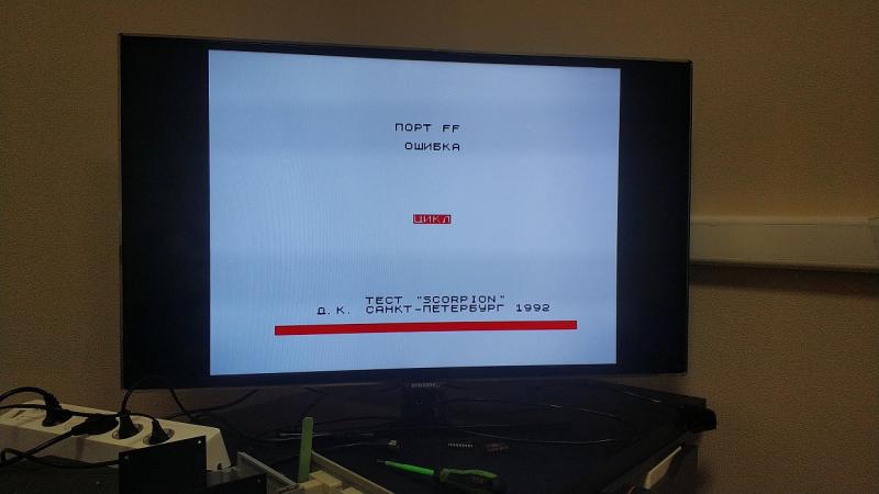

Клевая ПЗУ =) спасибо большое! =))
для запуска тестов по очереди нужно нажимать 1-9
тесты прошли на УРА, пока оставлю ссылки на видео, мало ли кому будет важно как ведет себя тестовое ПЗУ
https://cloud.mail.ru/public/4DQX/5uXhpsqVY

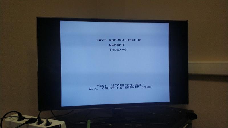

вывалило следующие ошибки
Вложение 72887
Вложение 72888
Вложение 72889
Index-0 - это когда дисковод не защелкнут...

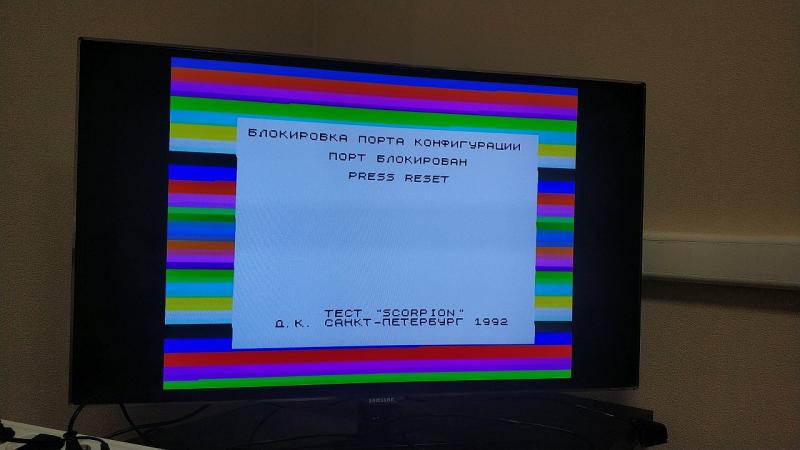

а вот больше интересует красная ошибка FF - это что может быть?
и блокировка порта конфигурации
