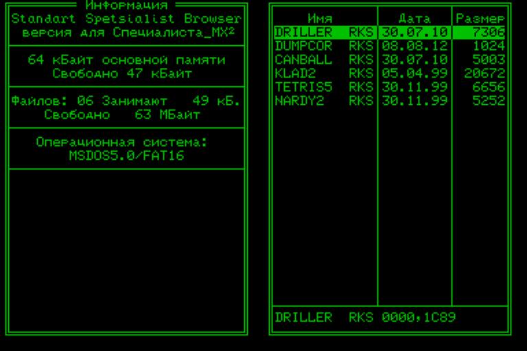

Сделал изменения на моей плате, а именно:
на 43 пин EPM7032SLC44 вместо 40 мгц подал 10 мгц
на 41 пин EPM7032SLC44 вместо U2 подал U3
выпаял резисторы R33-36, R41, R42, транзистор VT5, диод VD7 и стабилизатор DA2
подключил внешний китайский кардридер со встроенным стабилизатором на 3.3 В.
вместо контакта наличия карты запаял переключатель
прошил EPM7032SLC44
перепрошил ПЗУ на spets_mx2.rar http://zx-pk.ru/attachment.php?attac...5&d=1486293725
СД контроллер не работает ... При разомкнутом датчике карты пишет вставьте карту, при замыкании датчика пишит "инициализация" и так и висит.
Если разомкнуть датчик то снова пишет вставьте карту, если замкнуть то снова пишит "инициализация" ...
Вопросы:
- нужно ли подключать сигнал RD на 14 пин EPM7032SLC44 ?
- совместимы ли приложенная прошивка для EPM7032SLC44 с лоадером из spets_mx2.rar , не нужно ли что ещё что переделывать или инвертировать ?
- что можно посмотреть в памяти или какие сигналы проконтролировать в контроллере ?
Да, при размыкании датчика карты вижу короткую серию импульсов на линии CLSD карты. Затем при выборе директивы U и появлении надписи "инициализация" никаких импульсов ни на каких сигналах карты не наблюдаю, либо их очень мало и они короткие, что просто не замечаю.
Импульсы проскакивают только при размыкании контактов датчика ...

4. Если нет реакции на инициализацию карты, то наверное нужно поменять карту. Лучше скажет HardWareMan какие карты у него в лоадере поддерживаются, но я бы порекомендовал карты не более 2 ГБайт SD/SDHC.
5. Если всё таки лоадер заработает, но не загрузится система, то наличие в корне SD карты файла bios.bin обязательно. Я в качестве bios.bin использую альтернативный монитор с записанным с адреса D000 загрузчиком RKS файлов собственного изготовления.
6. Вот последняя прошивка (см. аттач). Я всё пытаюсь вывести красивую надпись "Специалист МХ2" при сбросе компьютера. Она у меня появляется на сотни миллисекунд, ели уловимые глазом. Эту надпись выводил Vinxru когда-то в своём MXOS. В эмулляторе всё работает.
7. Специально я сигналы осциллографом не смотрел и так запустилось.

Искажённую и еле заметную надпись "Специалист МХ2" однажды видел при сбросе компьютера.
И с прошивкой из первой страницы у меня сложилось впечатление что компьютер теперь стартует не с первого раза.
Сейчас иногда приходится включать по 2-3 раза чтобы выдало сообщение Монитора, раньше такого вроде не было ...
И после старта компьютера при нажатии сброса надпись Монитора теперь появляется только через 4-5 секунд.
Что компьютер делает эти 4-5 секунд не понятно ...
Вечером испытаю твой новый ROM.
Поищу у себя EPM7032SLC44, ведь именно эту прошивку никто не испытывал.
Именно 5 секунд он и должен выводить надпись, но он держит это время чёрный экран.
С последней прошивкой для РОМ, компьютер не показывает содержимое РАМ-диска.
По Х переход в МХ есть. А вот по Ф6 на рам-диск не переключается.
Также коммандере в РОМ из первой страницы есть баг: отображаются но не запускаются программы из внешнего флэш диска, которые благополучно запускаются из оболочки по директиве @ , к примеру Zoo.
И прошивка для EPM7032SLC44 от HardwareMan так у меня и не заработала ...
