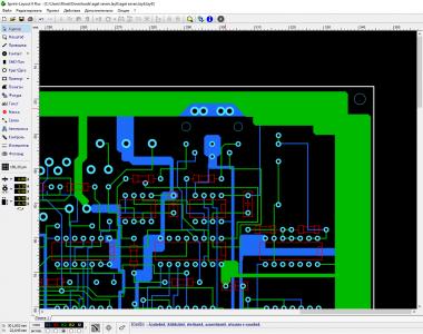

У 7-го Агата процессор на отдельной плате, и чтобы проверять основную плату, надо, как минимум, процессорную плату иметь. А по хорошему, так и ДопОЗУ и КНГМД.
Кроме того, гарантии, что реплика сразу заработает никто не дает. Возможно, понадобятся еще ревизии. И если нет желания получить в итоге красивую плату, но с перерезанными дорожками и обвешанную перемычками, значит, надо по максимуму микрухи ставить на панельки (а микрух там почти 100 штук) и быть готовым выложить еще 100$ за окончательный вариант.
Там ценник на каждый модуль примерно 500-600р. За системную плату почти тысяча.
О каких 100$ идет речь ? 100$ за 5 плат возможно ,но одна стоит около 1000р как я писал выше

Исправил ошибки и маркировку в некоторых местах, а так же добавил молекс для дисковода. + изменил диаметр у разьемов расширения
Пущай это будет версия 1,7,1
https://preview.ibb.co/ngSpbK/01.png
https://preview.ibb.co/frxBqe/02.png
А я уж подумал проект все )))
Я сделаю его открытым, пущай делают. Может дешевле свои платы куплю
