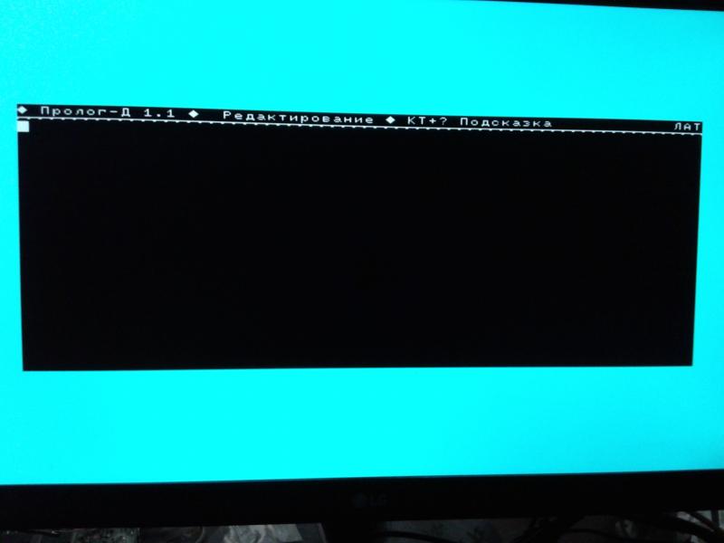

В системе Пролог-Д
БК-0010 для выполнения арифметических действий предусмотрен один встроенный арифметический предикат:
ВЫЧ(Арг1,Арг2,АргЗ,Арг4)
