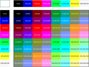

Табличка для размышлений:
https://pic.maxiol.com/thumbs2/16016...1002113028.png
Это все тот же гигаскрин сфотканый на никон.. размышлять нужно.. что с чем смешивать и как дизерить чтобы меньше моргало.
Зависимости очевидны..
Пока не пробовал.. если заранее смешать через точку для нужных цветов, а в другом экране инвертировать.. мырганье уменьшится?
Мырганья станет лишь немногим меньше -- в основном там, где цвета соседних точек не сильно отличаются друг от друга, либо если они пастельных тонов...
Как будет "мыргать" в таком режиме примерно можно глянуть в этом видео... https://www.youtube.com/watch?v=OpGOKc61FGI
и в этом... https://www.youtube.com/watch?v=3Fu6xdIBuHs
Я уже выше писал, что тестскрин.. это крайний случай, а правильно подобранная картинка + дизеринг должны нивелировать моргание.

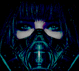

Когда идет сплошная заливка.. моргание очевидно... мозг успевает суммировать.., а если информации меньше.. типа как на такой:
https://pic.maxiol.com/thumbs2/16016...0946.cyber.png
Оно то так. Только есть одна проблема... Обычно, художник картины (которая рисуется "с нуля") заявляет: - Я так вижу! (визуальную сцену) Дайте только "краски" и "кисть"...
И, наверняка, нарвётся на технические ограничения при реализации своей идеи :) Поэтому, прийти к гармонии будет весьма не просто, но возможно, в отдельных случаях :)
В отношении БК-ашки, чересстрочную раскраску, подумываю применить к игре вроде King's Valley... (не знаю, есть ли такая на УК-НЦ)... Ну, и звук заменить заодно на AY-шный стоит...
Будет полосить если не сдвигать чет-нечет (пробовал.. в конвертере)
Таких у нас уже нет для ретро платформ (пиксель арт я имею в виду).. поэтому выдумываю извращенные алгоритмы конвертирования..
