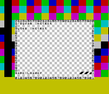

плохо что черно-белое изображение, цветные квадраты специально были сделаны чтобы можно было точно идентифицировать позицию, но по черной полосе вроде видно.
Уже можно сказать что строка 224T, INT начинается от левого бордюра, как на пентагоне, а не от папира, как на скорпионе и спектруме. WAIT'ов похоже нет, что упрощает задачу.

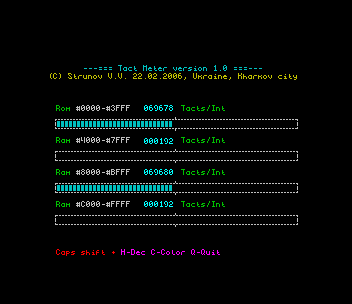

По фотографиям уже можно попробовать восстановить тайминги, остаются неизвестными длина INT и число тактов в кадре. А судя по результатам тестов именно они явно аномальные.

А нет ли еще программ для замера числа тактов в кадре.
WAIT'ы всетаки есть, область #4000-#7FFF замедляется WAIT'ами, #8000-#BFFF - не замедляется
Методом подбора и проверки логически возможных вариантов удалось подобрать задержки для #4000-7FFF. Остается вопрос с длительностью INT и числом тактов в кадре. Также судя по всему для ПЗУ тоже могут быть задержки, нужно проверять :)

Видимые отличия только в тесте TACTS для области ПЗУ и #8000-BFFF. Область #8000 задержек не имеет это видно по тесту mctest, соответственно похоже еще нужно подобрать задержки для ПЗУ.
Насколько все это верно нужно проверять, сравнивая с реалом :)
