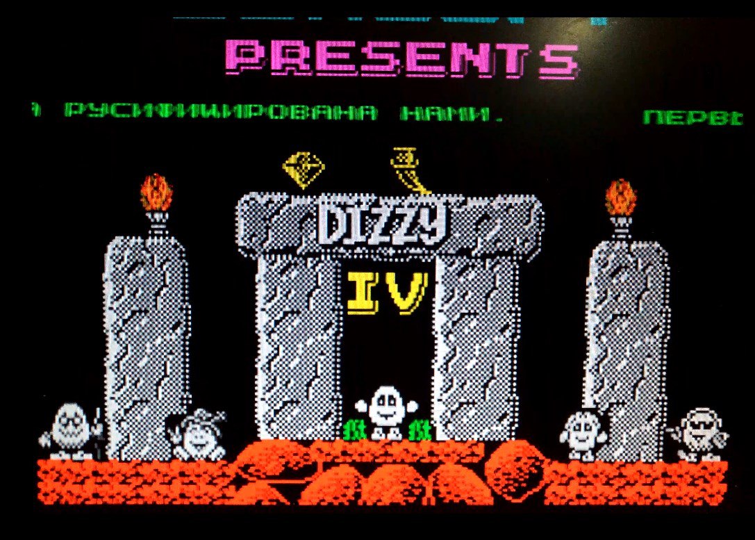

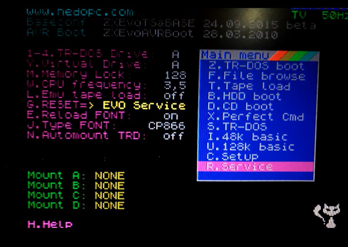

Конвертор GBS 8200 v4.0 2017.09.25
Подключал к пентеве (rev.b) vga to vga, изображение срезаное, как-будто отрезанное ножом 10-я часть экрана, центровка не помогла.
Подключил через задний RGB-разьем пентевы и получил такое:
По экрану сверху вниз бегает какая-то "размывающая" волна, как будто монитор находится под водой.Ну и видно немного "снега" (на 1 скрине видно)
В целом похоже на извращенный фильтр элт-монитора
Подглючил РКшку и Апогей. Пять минут работало с обрезанным верхом, в ходе экспериментов - перестало чтолибо показывать, кроме нативного меню и "No Signal". Если елозить землей и синхрой, то время от времени проскакивает нормальное изображение и моментально сменяется "No Signal". Слать дальневосточным друзьям взад?
Есть аж 3(!) GBS 8220(HD9800),с моим Пентагоном ни один не ужился,взял RGB-VGA от ZST - все запахало с полпинка. Как мне разьяснил solegstar - китайский скандаблер НЕ ЛЮБИТ нестандартную КАДРОВУЮ частоту (48гц у Пентагона), мой Орион с 50гц работает.
