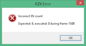

впервые попробовал записать RZX,
но при просмотре вылетела ошибка ???
https://pic.maxiol.com/thumbs2/16452...6078.error.png

turn flashload tape data off, I suspect the person knew it was a ROM trap issue already but still wanted to bring it up? :p
в спекуляторе тоже немало ошибок. Уже неисправимых никогда.
"спроси у автора почему не срабатывает BreakPoint #05E2"
"Woodster — turn flashload tape data off, I suspect the person knew it was a ROM trap issue already but still wanted to bring it up?"
впервые увидел этот момент в опциях (в основные настройки он не вынесен)

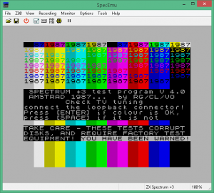

Ну и так, для общего развития, испанцы пасхалку в +3 нашли :)
https://cdn.discordapp.com/attachmen...60/unknown.png
это практически баян, в +3 и поинтересней есть
https://pic.maxiol.com/thumbs2/16483...lipboard01.png
