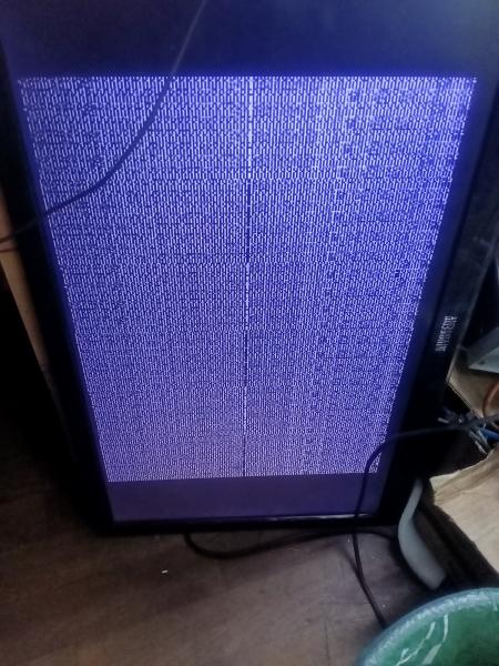

Принялся за наладку своего экспресса с доп платой.....черный экран и все. Без памяти вроде должен быть матрас....ну или белое поле.....
Тестовую прошивку вставлять в DD37?
С черным экраном разобрался....не допаял ир16....почему-то подумал что не нужна.
узел запуска работает...импульсы есть....пзу проверил...прошивка нормальная
на выв 3 dd14 висит 1. подозреваю микросхема неисправна
тихо сам с собою......ну да ладно...а вдруг
В общем нужна схема на последний релиз платы Восточный экспресс 2
с этим то я разобрался....почему-то не стартует....на экране мусорВложение 77353
тему проштудировал, но решения не нашел.
запускаю с платой расширения, но без цветности
В общем запустился.....долго ржал.....жалко 2 дня убитых на пустые поиски неисправности.

перешил 3-ю пзу 4раза......зависает. на экране мусор в полэкрана по вертикали
светодиод не горит и не моргает

на экране матрас
нашел вроде причину......постоянный сброс с платы расширения....
оказалось это одна из причин....почему то Ф2 отстает от Ф1Вложение 77400

помог конденсатор на 68пик к 3 ноге DD40
и до кучи сдохла видать пзу....поставил другую и тест пошел...
