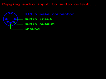

Для оцифровки игры "Green" пришлось написать утилиту на БК. Может быть кому пригодится: https://manwe.pdp-11.ru/Tools/stream-copy.zip
https://manwe.pdp-11.ru/Tools/stream-copy.gif
Началось с того, что БК грузил файл без ошибок, а эмулятор даже не читал название. Манипуляции в аудио-редакторах не дали результатов (на всякий случай напомню, что я звукорежиссёр и инструментом владею). Поэтому пришлось написать утилиту на БК, которая с максимально возможной скоростью опрашивает магнитофонный вход и тут же шлёт результат на выход. Помню, в 90-ых была такая программа, но дольше искать её, чем написать новую.
В результате перегонки звука через БК файл был успешно записан, обработан и оптимизирован на ПЦ. Теперь всё читается даже в эмуляторе. Правда, с небольшими ошибками.
