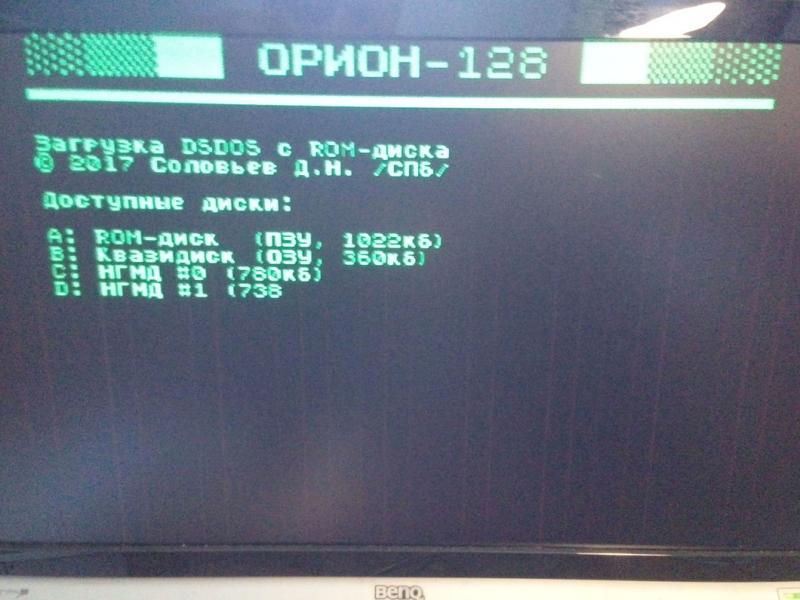

После длительного перерыва решил-таки вернуться к наладке платы (V3 красная). На текущий момент она вроде-бы функционирует, но есть рад недоделок. Самое главное - неправильно отображаются цвета. Сначала мало обращал на это внимание, но теперь захотелось настроить PAL-кодер и проблема встала в полный рост :( Например, в DS-DOS должен быть при загрузке зеленый шрифт на черном фоне, а затем синий фон и желтый шрифт. На деле же присутствуют сигналы R и G, на B уровень близкий к 0. Через СКАРТ подключить пока не имею возможности, т.к. шнур-переходник сгнил, а восстанавливать пока нет сил и желания. Подключаюсь через распаянный на материнке AD724. Он тоже ведет себя странно. При включении питания цвета не замечает, выдает ч/б картинку, хотя уровень сигналов R и G примерно 0.7В. Стоит ненадолго замкнуть между собой контакты 7 и 8 у AD724, как она начинает отображать (либо телевизор их начинает видеть) цвета. На экране это выглядит как красный шрифт на красновато-черном фоне (загрузка) или светло-зеленый шрифт на красновато-черном экране (DS-DOS). Запускаю TV$TEST и вижу искаженные цвета на "свитере". Есть и красный, и зеленый, и синий, но все перепутано. Что я переделал до этого? К выходам КП2 напаял последовательно резисторы 300Ом, чтобы понизить уровень сигнала до стандартного. Желательно, наверное, поставить там транзисторы с ОК, но для начала надо разобраться с цифровыми сигналами RGBI, которые не соответствуют ситуации на экране. Первым делом поменял ИР13, благо они в панельках стоят - результат нулевой. Подскажите, куда дальше копать?
P.S. Таки ч/б изображение это каприз телевизора. Если выдернуть тюльпан и снова воткнуть, то цвет снова пропадает. Видимо, дело в уровне сигналов.
Собрал волю в кулак :) и восстановил кабель СКАРТ. Вот результат TV$TEST, первый и последний экраны
Вложение 74718 Вложение 74717
Остальные тесты правильно отображаются.
При запуске DS-DOS стартовый экран правильный, зеленый на черном. Затем после загрузки шрифт тоже правильный, желтый, а фон не синий, а черный.
Должен быть синий.

Теперь новая беда: перестал загружаться, биос ругается на 1 страницу памяти. Планки менял местами, вынимал по одной - не помогает.
