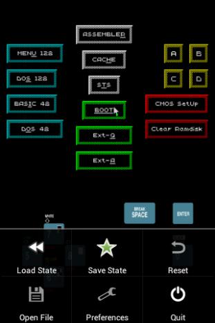

От: "Sasha Shost" 'Sasha.Shost@f11.n5033.z2.fidonet.org'
Тема: вопрос по унреал zx ему для андроид
Дата: 30 июля 2013 г. 20:20
WB' http://zx.pk.ru/attachment.php?attac...7&d=1375184648
вот то нижнее меню как выбрать? где лоад саве выход? китайский планшетный
андроид, на экране явного ничего нет
(во время игры - аналогично, как то меню вызвать?)
кстати - при нажатии "назад" в менюхе андроида и выход на этот экран (что
верхняя часть) - эти все кнопки (кмос сетуп, абцд дос басик и тп) - не
нажимаются - фича или бага?

Интерсно а rom как-то можно поменять чтобы была стандартная менюха пентагона? Думаю это многих отпугивает от эмулятора.
daniel, чтобы была стандартная менюха пентагона надо после загрузки эмулятора вызвать клавиатуру (клавиша назад) и на ней нажать "U"
---------- Post added at 19:46 ---------- Previous post was at 19:39 ----------
Чтобы выбрать нижнее меню - вызываем клавиатуру (клавиша назад на планшете, внизу). И как на обычном спеке комбинацией 2х клавиш курсором выбираем.

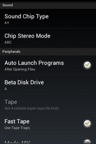

Если при запуске эмулятора нижняя строка андроидовских настроек пропадает (пиктограммы назад, домой и т.д.) то надо смотреть настройки планшета. Меню настроек эмулятора вызывается по пиктограмме "три вертикальных точки" из этой же строки.
Чтобы выбрать диск отличный от диска "А", перед открытием файла-образа в настройках надо выбрать нужный beta disk drive, а также отключить auto launch programs.
