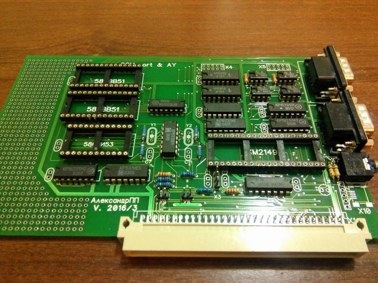

В шелкографии последнего выпуска элементы подписаны

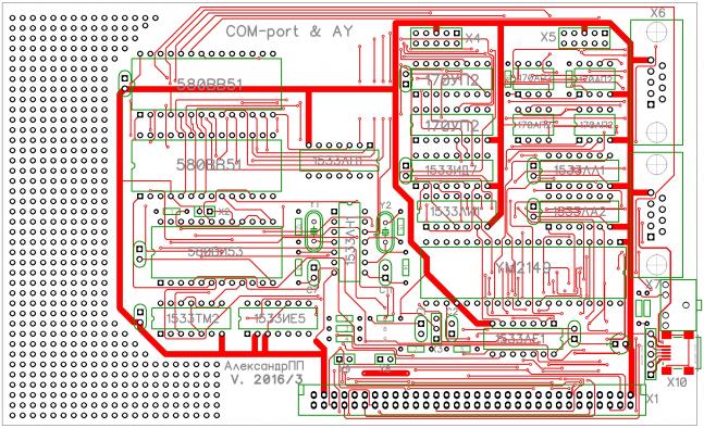

сейчас из диптрейса сохранил, у меня на плате элементы на шелкографии подписаны были...
Вложение 58081
Спасибо, хоть что-то, но в этом рисунке невозможно прочитать никакие подписи к резисторам, да и кондеры - на пределе зрения. Худо-бедно видно номера МСХ.
Что характерно - такое качество на всех рисунках, полученных выгрузкой из Диптрейса (и у АлександраПП). Сделайте с Диптрейсом что-нибудь чтобы глаза не ломать.
во вложении архив с оригиналом
на форуме ограничение по размеру файлов, картинки без обработки вменяемого качества сложно залить
Вложение 58082
Последний вариант намного лучше. :)

Вы правы. При изготовлении платы почему-то был упущен слой шелкографии.
Это да. Так он сохраняет плату в графике. Как ни пытался, лучше сделать не могу.
