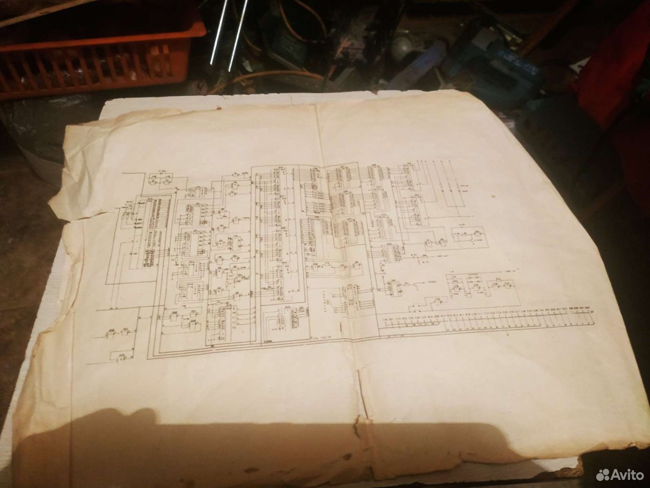

Отпишу сюда, более-менее подходит. Заодно, возможно, кто-то заинтересуется из "рядом живущих"
https://www.avito.ru/saratov/kollekt...565_2281871288
64Кб на РУ5, но плюс еще ряд РУ6. На Ленинградоподобное уже не тянет, что это?
Так вот ты какое, "раздельное поле памяти"... оригинальный способ утяжелить схему восемью лишними корпусами.
Ну, в те далекие времена, видимо, так не считали. Впрочем, "Ленинград" прекрасно обошелся и без этих доп. микросхем.
Именно "Москва-48" (наряду с клоном "Львов") это один из самых первых клонов Спектрума. Два поля памяти это не "с жиру" - по логике работы указанные выше клоны наиболее близки к фирменному Спектруму. Можно сказать с этих клонов все начиналось, никаких "Ленинградов" еще не было, они появилась после того как Зонов получил на руки схему Москвы-48.
P.S. Кстати, посмотрите на схему современного Harlequin–а, интересно и что там делают две микросхемы памяти :)
Да понятно, что пытались копировать оригинал. Но Зонов рассудил здраво: фтопку лишние корпуса =)
И, как показало дальнейшее развитие клонов, победили именно варианты с общим полем памяти. С Пентагоном во главе.
Тем не менее, это был один из лучших по цене и простоте вариантов. А выбирать в то время не приходилось.
Кому что досталось, тем и пользовались, не привередничая. Отлично помню вечера-посиделки у школьных друзей за играми, пока не имел компа...
Позже обзавелся своим Спектрумом, но я уже был чуток "в теме", и сразу приобрел Скорпион. Для обессмерчивания игр "на лету" альтернатив ему не было.
Что за платка и схема?
Что-то не узнаю.
Продавец говорит делали на ЛЭМЗ.
https://17.img.avito.st/image/1/1.GA...UjJO4d4cgyhTgo
https://09.img.avito.st/image/1/1.9M...4A3XweApyemn-0
https://80.img.avito.st/chat/1280x96...44cc6414b5.jpg
https://77.img.avito.st/chat/1280x96...470e59786e.jpg
https://87.img.avito.st/chat/1280x96...1e93880cd8.jpg
https://20.img.avito.st/chat/1280x96...419872b9d7.jpg
https://10.img.avito.st/chat/1280x96...69e096fc31.jpg
Похоже "Москва 128"
Точно, хотя немного оттличается.
