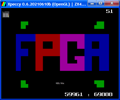

Нашел только FPGA тест. Даёт вот такое:
https://volutar.myds.me/fpga48-1.png
128k версия - аналогичный результат.
layout = classic48:448:312:64:56:64:16:64:8:132:256:192
layout = classic128:456:311:64:56:64:16:64:9:132:256:192
неустранимое смещение на одно знакоместо (при попытке переместить начало int - съезжают cont.mem тайминги на paper'е)

fpga тесты дают плюс-минус нормальный результат, с небольшим отклонением. Скрин выше. shock megademo, break space с ангелом для 128к работают как ожидается (параметры layout выше). Для мултиколорных движков этого более чем достаточно. Все игры на nirvana/nirvana+ работают по таймингам как ожидается (порты внутри paper не используют). Но добивать до эталона, конечно, нужно.
