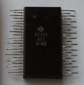

КР581ВЕ1
https://pic.maxiol.com/thumbs2/16170...0751989001.jpg
Вроде бы даже м/с на руках у людей есть, а никто её так и не "открыл" (до кристалла)...
Да хотя бы рентгеном. Потому что непонятно: это однокристалка или гибридка?
Так, кроме Vslav'а, этим сейчас никто и не занимается...
ИМХО, гибридка из четырех тех 581-х кристаллов в этот кузов просто не влезет. Похоже, все-таки, "утрамбовали". :) И главный вопрос - это наша самодеятельность, или этот кристалл, как и остальные 581-е, цельнотянутый?

581ВЕ1 - это схемотехнически объединенные все пять микросхем 581ИК1/2 + РУ1/2/3 в одном корпусе. Насчет "однокристальная" - это большой вопрос, возможен монтаж отдельных кристаллов на одном носителе по гибридной технологии. Чтобы понять что там - надо хотя бы просветить рентгеном и увидеть внутреннюю структуру. У меня 581ВЕ1 нет, никто для вскрытия не предлагает, поэтому вопрос так и останется.

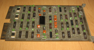

Ну минимум одна фотка есть :)
https://pic.maxiol.com/thumbs2/16170...3f31917920.png
Корпус ВЕ1 сильно толще чем у секций
По Шахнову возросло быстродействие с 250 до 330тыс оп/сек
Последний факт однозначно указывает на гибрид (соединение кристаллов металлическим проводом)
