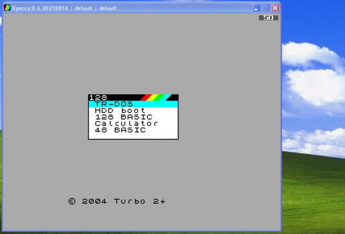

Сейчас на вин 10 - тоже белый экран на свежей версии.
Поставил в настройках звука SDL, резетнул в дефолт, появилась синклеровская заставка.
Теперь снапшот нормально загрузился и музыка пиликает.
Если переключить звук обратно на NULL, то звук ожидаемо исчезает, но при этом перестаёт работать и сама эмуляция (в меню игры нажимаю старт, и ничего не происходит, статическая картинка есть).
Похоже, если звук стоит в NULL, то даже резет в дефолт не отрабатывает.
