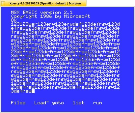

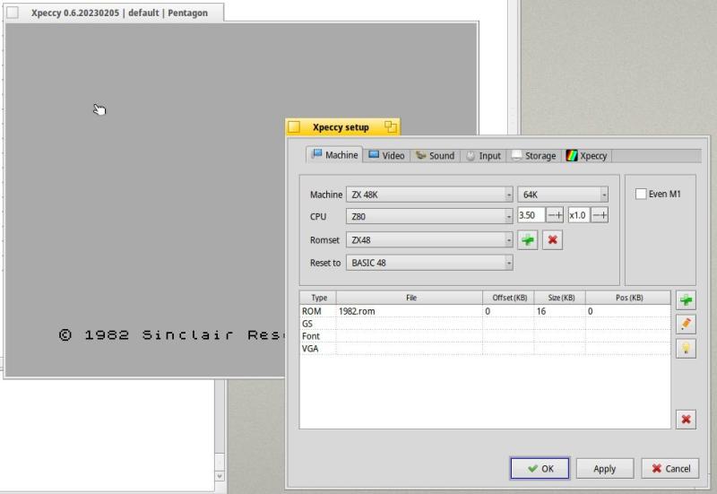

Собрали крайний Xpeccy для Haiku OS - как-то странно себя ведёт, что-то не то с таймером, 3.5мгц стоит в настройках, а курсор как ошалелый мигает. Как насчет поддержки QT6 ?
Вложение 78486
^m00h^, собрали release? Под debug потому как и под виндой странная штука творится с таймером некоторое время после вызова модальных окон (дебагер/опции).
@Dexus 3DEyes собирал debug версию.

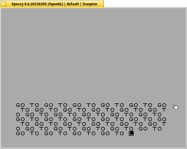

Итак, 3DEyes собрал релизную версию - насчёт таймера пока не ничего не ясно, тупит клава, релиз не отрабатывает кнопки, и эмуль начинает повторять последние нажатые кнопки до посинения, и неважно какую железку эмулить - одна фигня.
Вложение 78503Вложение 78504
Что ж, это означает что под HaikuOS Xpeccy не поддерживается. Есть видимо какие-то особенности, отличия от Linux. Можете попробовать это исправить, добавить свою секцию в #ifdef HAIKU или что-то подобное.
Сабж насколько я знаю поддерживается для Linux, Windows, и ограниченно под MacOS. Под экзотику типа HaikuOS вроде никто не поддерживает.
Стало лучше, но всё равно какая то фигня. Т.е. если обычно набирать текст, то всё нормально, но если зажать и дождаться автоповтора, то он будет длится вечно. Начинает фигачить (событие отпускания кнопки не доходит похоже).
