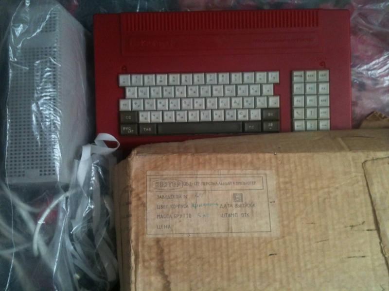

dk_spb, Наверху корпуса есть пустая рамка, возможно под шильдик. Изготовитель БП - ПО "Маяк". На каком-то сайте в Молдове продавался полный, в упаковке, "красный" Вектор с таким же БП. Вот нашёл фото.
Вложение 68990
Вид для печати
Вложение 68990
Кишиневские Векторы всегда комплектовались с завода со своим БП.
То что БП рядом от поиска - так это уже доделки местных "мастеров".
И коробка Вектора была расчитана под завязку на комплектацию родными компонентами. БП поиска туды не влез бы.
нет никакой фишки... Это самосбор. Не поставлялись в Молдавии векторы с БП от поиска. Своих БП хватало.
У меня 2 красных Вектора - и оба со своими БП. Год... не знаю. Комп не рядом.
