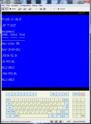

Кто-нибудь пробовал изменять адрес ВОЗУ в таблице строк на ОЗУ ЦП, например на 40000?
Во всех текстах по этому поводу сплошная интрига, "прямой доступ к ВОЗУ быстрее, но мы рассмотрим его в следующий раз..." как то так :)
Что в итоге получится? третий план будет в ОЗУ ПП, а в ЦП что происходит? Будет 2х битная графика как в БК (запретить 3й план?) или есть нюансы?
Есть у кого пример?
https://github.com/aberranth/chibiak...aster/main.mac
Делал как раз для оценки скорости. В примере, асинхронно, на обоих процессорах запускается программа записывающая в видеопамять.
В целом - вполне обнадёживающий результат.
С чем связан выбор адреса для битпланов 11240?
Почему 11240 уже не помню. Смысл в том что нужно попасть в нижние 32КБ памяти, при этом адрес строки в таблице строк соответсвует адресу в памяти ПП, а адреса битпланов в памяти ЦП идут со сдвигом.

В демо первый битплан пишет ЦП, а во второй ПП?
Малость запутался:
видимая часть это BP0+18*40 и размером (288*40)? а то я попробовал, что-то не так получается.
Спрайты лучше хранить отдельно битпланами?
битплан 0 в адресном прострастве ПП
битпланы 1 и 2 в адресном пространсве ЦП

Каждый бит цвета хранится в отдельном банке памяти. Контроллер памяти ЦП подставляет байты банка 1 в чётные адреса, байты банка 2 в нечётные адреса. Байт 0 бит-плана 1 имеет адрес BP1, байт 0 бит плана 2 имеет адрес BP1+1 и т.д. в шахматном порядке.
Если банки 0, 1 и 2 обозначить как B, G, R, то в одном слове получается такое расположение бит | 7R 6R 5R 4R 3R 2R 1R 0R | 7G 6G 5G 4G 3G 2G 1G 0G |
Интересно как будет выглядеть алгоритм движения спрайта по точкам.. и будет ли быстро.
допер..
если например двигаемся влево то:
кладем в младший байт, сдвигаем влево.. и эти 2 байта уже кладем в свой план.. те через один..
так для обоих планов и для маски..

Не нужно ничего блокировать, достаточно переопределить цвета таким образом, чтобы бит битплана ПП ни на что не влиял, то есть задавая цвета в таблице строк, внести одинаковые цвета для случаев когда он установлен и когда нет.

с битпланами разобрался, одна проблема мигающая строка вверху.. см. картинку.
Мигает с частотой курсора.. как бы ее прибить...
